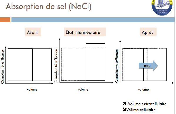

La physio me pose encore des problèmes :P , je vous explique tout ça:
Il y a deux exemples concernant 1) l'absorption de sel et 2) l'absorption d'eau pure , où je ne comprends pas les conclusions:
1)
Dans l'état intermédiaire, on voit que l'osmolarité efficace augmente dans le milieu extracellulaire :arrow: transfert d'eau du milieu cellulaire vers le milieu extracellulaire :arrow: augmentation du volume extracellulaire et diminution du volume intracellulaire -> jusque là c'est bon!
Mais dan le cours et sur le schéma on voit qu'à la fin l'osmolarité efficace reste inchangée.. comment est ce possible ?
Elle devrait augmenter car :
en diminuant le V intracellulaire, l'osmolarité du milieu intracellulaire augmente et même si le milieu extracellulaire est dilué, à la base la solution de Nacl avait une pression osmotique plus importante ( hypertonique). On devrait donc voir une augmentation de l'osmolarité efficace à la fin qui est supérieur à celle de départ ( avant d'avoir mis la solution de Nacl) qui s'équilibre entre les deux milieux non ?
Où c'est que ça coince :question:
Je vais faire un autre post pour le second :D
Merci d'avance :clap:

Messagepar Smile » 07 Avr 2014, 16:59
Salut!!
Cette question a déjà été adressée au Pr.Favre!
En fait, il considère qu'on a une osmolarité inchangée à la fin car le rein excrète le surplus d'osmoles!
Il a dit qu'en fait il fallait rajouter un 4e schéma entre le 2e et le 3e pour faire une autre étape intermédiaire où l'osmolarité est augmentée :)
Donc tu as très bien compris, et ton raisonnement est juste :angel:
Le document qui comprend sa réponse n'a pas encore été mis en ligne, mais le sera incessamment sous peu (demain ou après demain, le temps qu'on le relise et qu'on comprenne tout :roll: )
Bon courage, et bonne fin de journée :bye:
