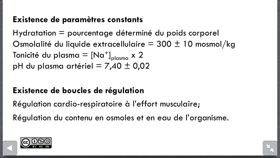

Merci Smile :D ! Mais en fait je me suis un peu mal exprimée :starving: . Je parlais de cette diapo :
Au vue des réponses du professeur, est-ce qu'il est toujours exact de classer l'hydratation comme un paramètre constant ?
Apparemment je pense que non, si je m'en tient aux réponses du professeur mais j'aurais bien aimé une petite confirmation (désolée d'insister :oops: !).
Merci encore. Passe une bonne journée : :D : :bye:

Messagepar Smile » 11 Avr 2014, 15:06
Salut!!
Non, je pense qu'on peut considérer cette affirmation comme vraie!
L'hydratation est un paramètre constant mais la quantité d'eau dans ton corps peut varier si l'on mange par exemple une fondue savoyarde aux anchois, avec supplément petit salé ; tu vas boire pour contrer la quantité de sel que tu as consommé :arrow: augmentation de la quantité d'eau dans ton corps. Mais la valeur relative de l'eau (hydratation) ne change pas (ou d'une façon négligeable) : tu as mangé 0,5kg de trucs vachement salés, tu bois de 1L d'eau : tu ajustes la variable pour conserver l'osmolarité constante!
In fine, le volume de ton corps tend toujours vers des mêmes valeurs, donc tu retrouvera toujours au bout d'un temps "x" ton 60%/40% physiologique...
Même si l'hydratation oscille, tu peux donc considérer sa valeur comme constante!
J'espère que c'est clair :)
