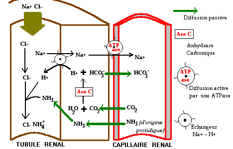

Regarde ce schéma (tout n'est pas a retenir mais c'est pour que tu comprennes)
pouvoir tampon du rein.gif (7.92 Kio) Vu 357 fois
On a dans notre capillaire du CO2 qui transporte ainsi notre acidité, il va diffuser dans l'épithélium rénal (qui est entre le tubule et le capillaire) dans lequel grâce à l'AC il va donner du HCO3- et des H+
Les HCO3- vont être réabsorbés dans le sang et vont permettre de tamponner de nouveaux H+ du sang
Les H+ qui se situe dans l'épithélium vont passer par une pompe qui va sécréter ces H+ dans le tubule.
Une fois dans le tubule on tamponne nos H+ grâce aux tampons acide phosphorique et ammonium.
Ces tampons vont empêcher qu'on ait trop de H+ libres dans l'urine qui modifieraient trop le ph urinaire.
