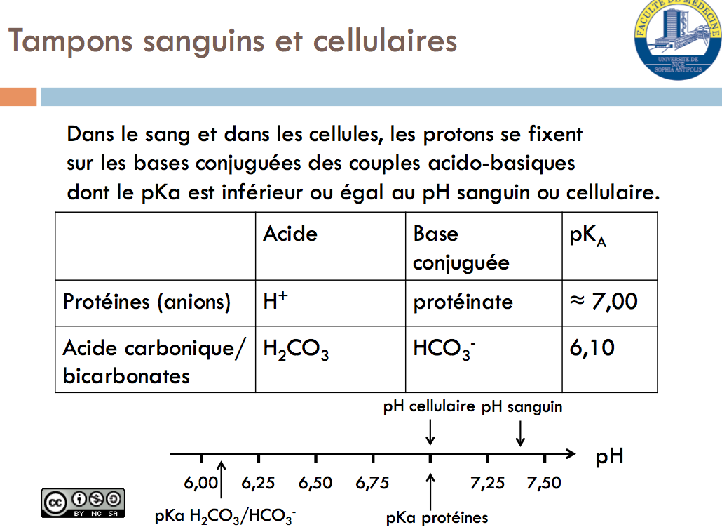

p4:
Dans le sang et dans les cellules, les protons se fixent sur les bases conjuguées des couples acido-basiques dont le pKa est inférieur ou égal au pH sanguin ou cellulaire.
Comme: pKa < pH sanguin ou cellulaire: la formation de la forme liée ne devrait pas être défavorable? Je comprend pas... :confused:
Ca suffit si je retiens que lorsqu'on a la forme non liée, la formation de la forme liée est favorable?
(Parce que cette phrase m'embrouille: Le pKa est alors favorable à la formation de NH4+) :embarrassed:
Merci d'avance! :bye:

Merci pour ta réponse, pour le NH3 c'est plus clair mais je ne comprend toujours pas cette diapo
Pour ces 2 couples, le pKa < pH sanguin donc la forme non liée devrait être majoritaire, du coup je ne comprend pas pourquoi ils fixent les protons.
Merci d'avance :bye:

Messagepar dMarie » 27 Avr 2014, 17:36
Coucou ! :)
Tu ne comprend pas car tu te base sur la ronéo et hélas il y a des erreurs. Pour ce qui est du ph, pk et pouvoir tampon ce qui est dans la ronéo est faux la bonne version est celle du diapo de la séance de révision
Regarde:

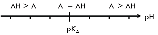

Comme tu le vois sur ce diagramme:
:arrow: Quand ph<pk on est sous forme acide AH. Du coup le tampon est deja lié aux H+ et ne peux pas en fixer d'autres son pouvoir tampon n'est pas super
:arrow: Quand ph>pk on est sous forme basique A-, le tampon peut fixer des H+ et devenir AH. Le pouvoir tampon est max.
C'est pour ca que dans tous les cas où le tampon est dans le même milieu que les H+ (donc pas le NH3) pour que le pouvoir tampon soit max il faut que le ph soit supérieur ou égal au pk du couple.
Est-ce que tu comprend? ;)
