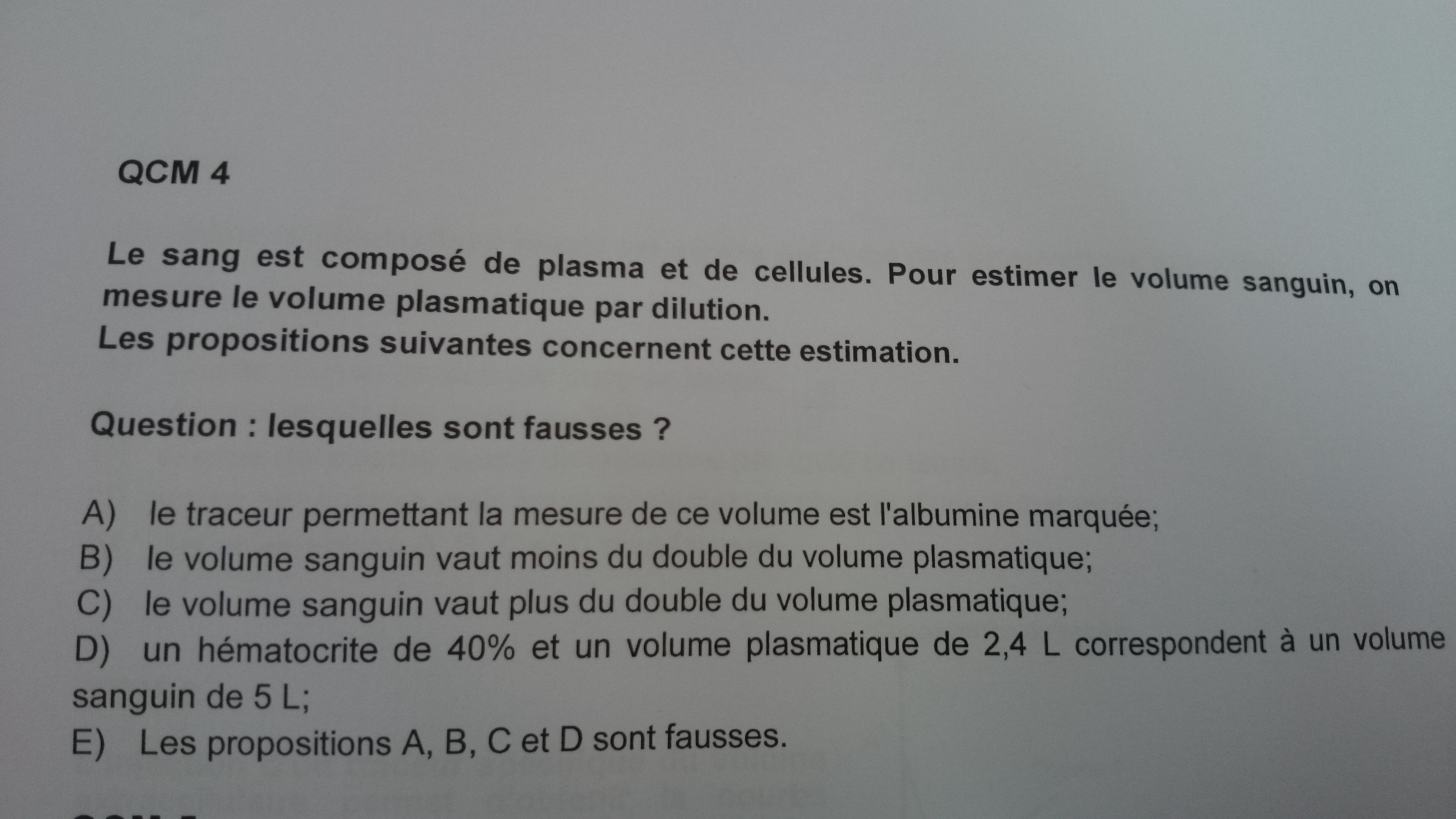

Bonjour :)
Dans ce qcm on demande bien les fausses donc j'aurai dis items vrais: A et C items faux: B et D. Donc la réponse serait B et D... Cependant la correction m'indique réponse C....

J'aurais mis plutôt CD comme réponses fausses... Non :question:

Oui CD pardon faute de frappe avec hte= 0,55

Hématocrite 0,45 et plasma 0,55 :)

Mais je ne comprends pas trop l'item B, pourquoi est-il juste? En fait j'ai du mal avec volume sanguin/plasmatique ..

Le sang est composé à la fois d'hématies et de plasma.
Sachant que l'hématocrite est de 45%, le plasma sera de 55% (j'explique comme je peux hein :lol: )
Donc tu vois bien qu'il faut moins du double de plasma pour avoir ton volume total de sang...
Tu captes ou bien ? :vampire:

Mais concernant la correction, je ne comprends pas pourquoi la D n'est pas comptée comme une réponse fausse :hypnotized:

Ahhh d'accord parce que 55*2=110% et ça fait plus de sang qu'il n'en faut ! Merci :D

Et pour la D je crois que c'est parce que si on applique la formule
Vol sanguin = ( Hte* Vol plasma ) + Vol plasma ca marche pas là

Messagepar niiine » 06 Mai 2014, 19:27
Voilà tu as compris :D
Et oui, j'ai appliqué cette formule mais je n'ai pas trouvé la valeur de 5L (à moins que je sois une daube en calcul :lol: )

Euh... si hte= 0,45 la B est bien juste puisque Vsg = Vplasmatique / (1-hte) soit VPlsm /0,55 = Vsg
Donc 0,55xVsg = Vplsm
Puis qu'ici le volume sanguin vaut plus que la moitié du volume plasmatique....
Décidément je suis vraiment tête en l'air :D

La D est bien fausse Elliot ;) c'est 5L
Et j'aimerais aussi savoir ce qu'il fut retenir, Vs vaut plus ou moins du double de Vplasma :question:

Je l'ai lu, je poste pas au hasard hein ^^
mais entre ta version et celle d'elliot y a une contradition

Bah... Ce sont les tuteurs qui ont dis de retenir cette formule Vsg= Vplsm/(1-hte) donc d'après mon calcul c'est bien : volume sanguin plus du double que volume plasmatique
D'ailleurs je vais passer en résolu merci a tous :)

J'ai fait un exemple et je suis plutôt d'accord avec niine
Hte = 0.45 , 80kg
Vs = Vp / (1-Hte)
Vs = 4/ 0.55
Vs = 7,3L
2*Vp = 8L donc le volume sanguin vaut bien moins du double du Vp (d'après moi)

Vu avec cet exemple oui vous auriez raisons! C'est vrai que je n'ai pas pensé à l'appliqué à un cas réel ! Cependant comment ça se fait que j'obtienne 0,55Vsg = Vplsm sans donnée alors c'est bizarre non ? Je dois passer à côté de quelque chose :P
