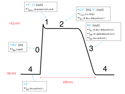

je ne comprend pas pourquoi l'item A est faux :
"La phase 4 du potentiel d'action du cardiomyocyte correspond au potentiel de repos. Certains facteurs la modifient globalement ou localement, lesquels ?
A) natremie
B) Kaliemie
C) fonctionnement de Na/K ATPase
D) Infarctus
Bonne journee

Salut , donc pour le cardiomyocyte tu as 4 grandes phases (ou 5 mais on s'en fou un peu):
Donc la 1er c'est l'augmentation brutal de la concentration en Na+ qui entraîne la dépolarisation .
Après on a donc le plateau calcique en 2 ( où la concentration en Ca2+ est très importante) .
La 3ème phase donc la grande pente est la phase de sortie de potassium.
Et la 4ème, c'est le potentiel au repos donc presque que u potassium présent.
Voila, pourquoi la réponse A est compté fausse car la natrémie ne correspond qu'à la phase 1 ( ou 0 sur le schéma)

En fait, pour répondre il faut juste regarder si l'ion dans l'item est utile pendant la phase "n" cardiaque ;)
Ex : item A --> la phase 4 fait intervenir surtout du K+... donc un trouble majeur en Na+ aura surtout des effets pendant la phase 0, et non la phase 4

D accord :) mais en fait je comprends pas pourquoi on a surtout du K+ en phase 4 ..?
Est ce que c est parce qu au repos le sodium est essentiellement en extracellulaire et le potassium en intracellulaire ou c est pas ça ?

C'est parce-que quand la cellule est au repos (phase 4) il n'y a que les canaux de fuite potassiques qui sont ouverts et qui sont responsables du potentiel de membrane car il négatives la cellule et maintiennent le potentiel de repos négatif ( fuite de charge + vers l'ext)
Les canaux sodique ne sont pas ouverts quand la cellule est au repos
Est-ce que tu comprend? ;)
