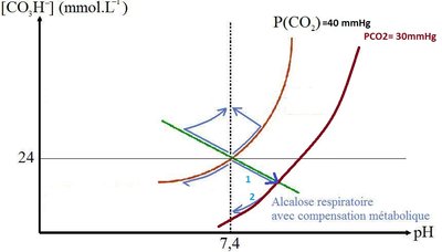

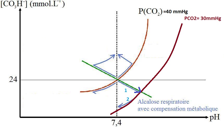

Messagepar dMarie » 14 Mai 2014, 13:33
Coucou ! :)
Non dans la situation 1 on ne sera PAS en acidose métabolique, je m'explique :D
En 1: tu as hyperventilation donc baisse du CO2 --> on va sur l'isobare du CO2 à 30mmHG
En 2: Compensation des reins, excrétion de HCO3- --> on a un ph qui redevient plus acide plus bas
Le ph augmente et ne baisse pas tu n'es pas en acidose!
Est-ce que tu comprend? :P

Messagepar nissart2 » 14 Mai 2014, 14:06
Ahhhhhhh !!!
Merci Marie ! :kiss: :kiss: :kiss:
J'ai compris ma p**** d'erreur, c'est parce que je croyais que quand on avait une baisse des bicarbonates, c'était ça l'acidose métabolique, alors que c'est juste par rapport au pH x)
Merci, c'est toujours mieux avant le concours qu'après !!!
