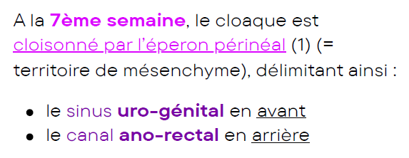

Je te mets une capture d'écran de ma fiche (validée par la prof)
Capture d'écran 2026-03-29 165538.png (31.21 Kio) Vu 136 fois
On ne parle pas de mésoblaste, on dit bien que l'éperon périnéal est un territoire de mésenchyme
Dis-moi si c'est bon pour toi

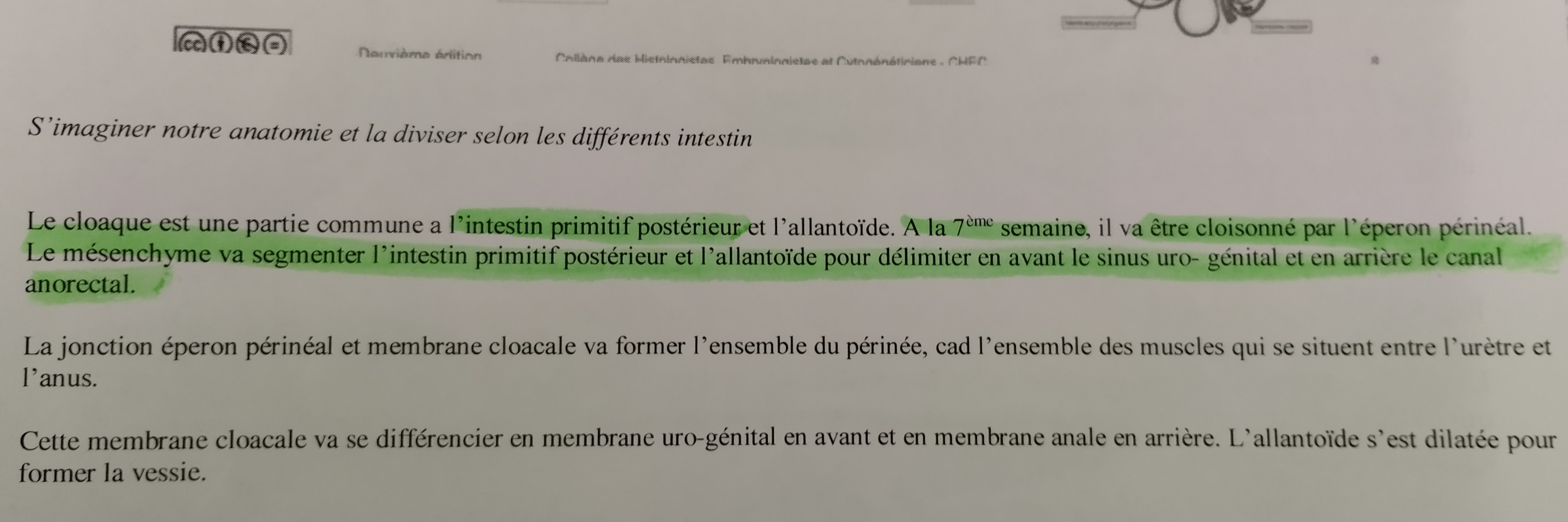

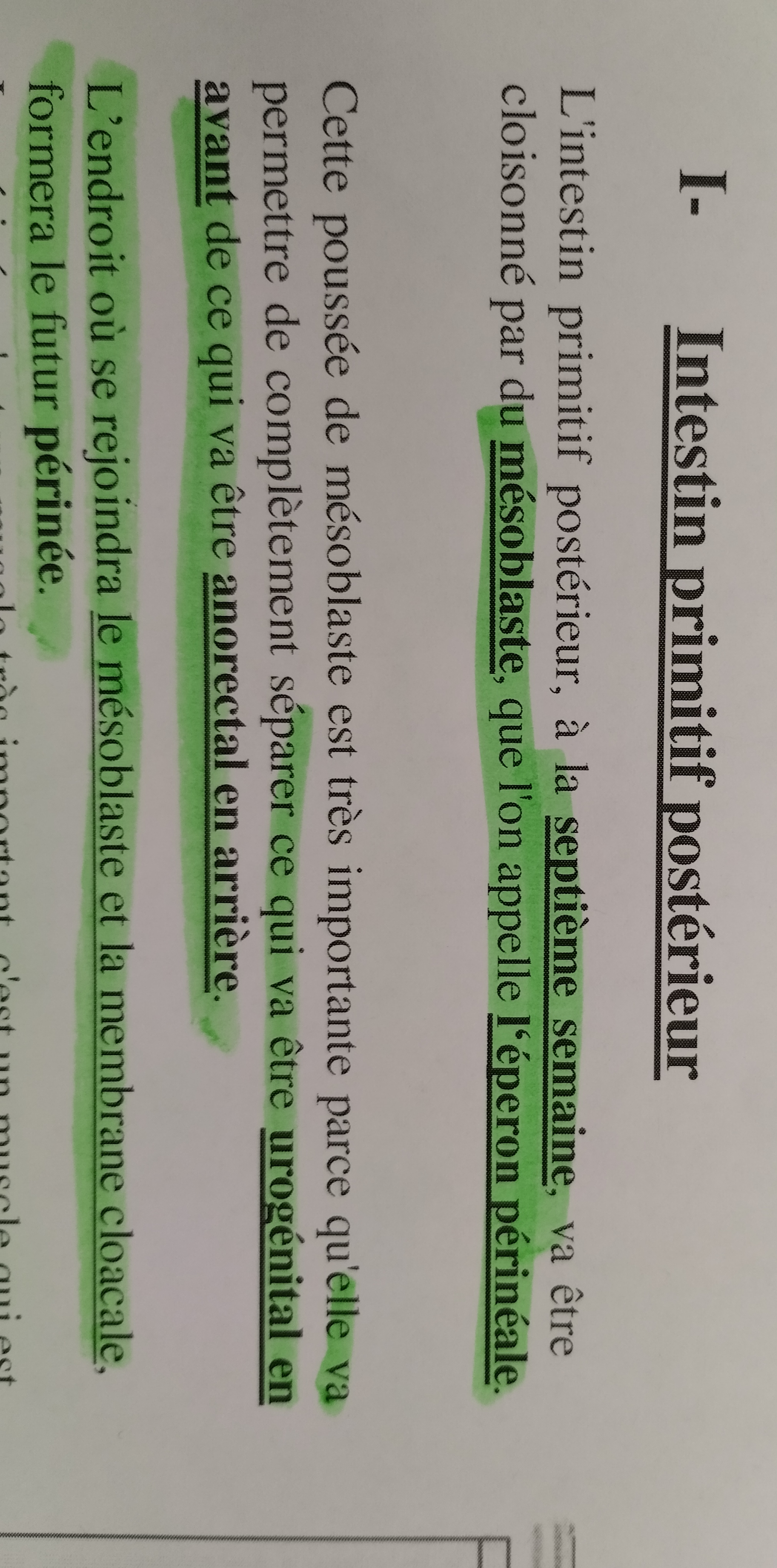

D'accord, voici les parties sur un ronéo
photo 1.jpg (2.01 Mio) Vu 121 fois
photo 2.jpg (954.37 Kio) Vu 121 fois
