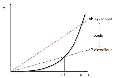

Bonjour!
concernant les modif de la droite de Laplace dans les modifications physiopathologiques, pourquoi dit on que la variation du point d'équilibre explique la diminution du rayon en diastole (page 6) ? je ne comprends pas ...
merci :)

Alors tout d'abord je te remet le graphique:
Le point d'équilibre correspond à l'intersection entre la droite de Laplace et la courbe de Hooke. Ensuite une fois que tu as ton point d'équilibre tu le reporte sur l'axe des abscisses et tu trouves ton rayon d'équilibre.
Or tu vois bien que comme la droite de Laplace en diastole a un coefficient directeur plus bas (elle est plus aplatit si tu préfère) que celle en systole du coup elle croise la courbe de Hooke plus tôt. Son point d'équilibre est donc plus "à gauche" que en systole. Du coup si on reporte les deux points d'équilibre sur l'axe des ordonnée tu vois bien que le rayon d'équibre en diastole est inférieur au point d'équilibre en systole.
Est-ce que c'est plus claire? Dsl ce n'est pas évident à expliquer :P

Oui d'accord merci pour le graphique c'est clair :) mais je ne comprends pas pourquoi le rayon diminue en diastole puisque le cœur se remplit ...

C'est le rayon de ton aorte qui diminue en diastole.
En fait en systole du sang est éjecté dans l'aorte :arrow: cette brusque arrivé de sang dans l'aorte augmente son rayon
En diastole il n'y a pas de sang expulsé du coeur vers l'aorte du coup la pression exercé par le sang sur le parois baisse un peu et le rayon aussi
C'est plus claire? :D

Ah j'avais pas compris qu'on parlait de l'aorte! C'est tout de suite plus logique ;)
