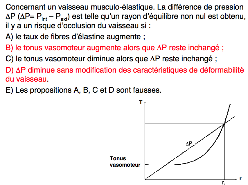

Pouvez vous m'expliquer pourquoi la A est fausse ?
Et est ce correct de dire pour la D que c'est parce que Section diminue qu'on peut dire que DeltaP va diminuer ?

LéaHvn a écrit:Pouvez vous m'expliquer pourquoi la A est fausse ?
:arrow: viewtopic.php?f=501&t=49379&p=295859&hilit=%C3%A9lastine#p295859
LéaHvn a écrit:Et est ce correct de dire pour la D que c'est parce que Section diminue qu'on peut dire que DeltaP va diminuer ?
:arrow: attention!! non on ne peux pas dire ça! DeltaP est le coefficient directeur de la droite de Laplace qui est un déterminant du rayon (donc de la section) . Ce n'est pas le rayon qui est un déterminant de deltaP
:arrow: Donc une modification de delta P va entraîner une modification du rayon mais pas l'inverse
Est-ce que c'est plus clair? :P

Par contre j'ai pas bien compris pour l'élastine l'effet qu'elle peut avoir sur la courbe de hooke du coup ?

:arrow: Si le taux d'élastine augmente la courbe de Hooke va se "décaler vers la droite" du coup la courbe de Hooke va croiser la droite de Laplace plus tard. Donc si le taux d'élastine augmente le rayon d'équilibre sera plus important.
:arrow: A l'inverse si le taux d'élastine baisse, la courbe de hooke va se "déplacer vers la gauche" et va croiser la droite de Laplace plus tot et le rayon d'équilibre sera plus petit.
Est-ce que tu comprend? :P

Est ce que c'est parce qu'on parle de taux d'élastine et pas de quantité d'élastine dans le vaisseaux?
Vu qu'on parle de taux c'est augmentation quantitative d'élastine pour diminution de collagène du coup?
