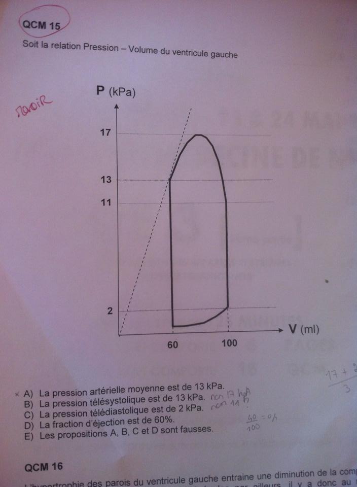

Je ne comprends pas pourquoi la correction donnée sur ce POST est ABC:
viewtopic.php?f=316&t=36984
Car sur POST ça explique bien le contraire:
viewtopic.php?f=501&t=51843
Donc la A est VRAI car on fait (17 + 2*11) /3 ??
Pour la B : la pression télésystolique est de 17kPa
Pour la C : la pression télédiastolique est de 11 kPa
D. FE= 40%
Merci d'avance :D

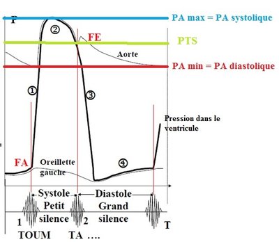

La correction officieuse est bien juste, je m'explique,
il ne faut pas confondre pression télésystolique et pression systolique ainsi que PTD et pression diastolique
:arrow: PTS et PTD sont les pressions dans le ventricule en fin de diastole/systole. Donc pour PTS c'est la pression au point FE et pour PTD au point FA
Donc l'item B et C sont justes
:arrow: Pression systolique et diastolique sont les pressions dans l'aorte!
Pression systolique = pression max dans l'aorte et pression diastolique = pression min dans l'aorte
Donc pour calculer la pression artérielle moyenne on utlise la pression systolique et diastolique aortique
Ici PAS = 17kPa
PAD = 11 kPa
Est-ce que tu comprend? :P
