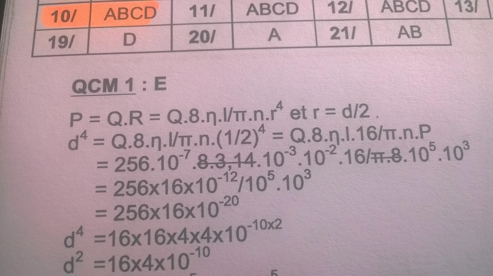

Salut, voila j'ai un problème avec le calcul de ce QCM, je ne comprends pas commment vous passez de:
A la deuxième ligne je ne comprends pas comment on peut remplacer le (1/2)4 par P.
Car P= 1*103Pa et que (1/2)4= 0.0625 ?!
Voila pouvez-vous m'expliquer s'il vous plait . =)

Messagepar Smile » 04 Mai 2014, 12:47
Salut!!
C'est effectivement un petit oubli dans la correction, la lettre P n'apparait pas :
P = Q.R = Q.8.η.l/π.n.r4 et r = d/2
Donc :
P = Q.8.η.l/π.n.(d/2)4
P = Q.8.η.l/π.n. d4.(1/2)4
Et on renverse d4 et P et ça donne ça :
d4 = Q.8.η.l/π.n.(1/2)4.P
d4= Q.8.η.l.16/π.n.P
… et la suite reste la même
Désolé pour la coquille :roll:
Bon courage :bye:

Messagepar Retrojex » 04 Mai 2014, 13:05
D'accord merci pour la réponse, mais comment passe t on du :
(1/2)4 x P à P?

Messagepar Smile » 04 Mai 2014, 14:38
Re!
(1/2)4 devient le 16 au numérateur ;)
Rappel : diviser par une fraction reviens à multiplier par l'inverse => (1/2)4 = 1/16 ; donc ça revient à multiplier par 16!
Bon courage :)

Messagepar Retrojex » 04 Mai 2014, 14:45
Ah oui merci beaucoup j'avais pas vu le 16 au nominateur :D
en tous ca merci pour la réponse détaillée :D
