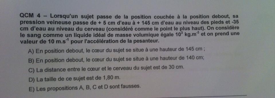

Messagepar BABE » 15 Jan 2014, 16:03
Les réponses sont BD mais je ne comprends pas comment on les trouve...
Si vous pouvez me les expliquer :)
Merci :D

Messagepar dMarie » 15 Jan 2014, 17:40
Coucou! :)
Alors, tout d'abord la pression qu'on te donne en position couché correspond à la pression centrale c'est à dire celle au niveau du cœur. Du coup là, la pression au niveau du cœur est égal à 5cmH20.
On convertit les pressions en pascal pour les calculs:
:arrow: au niveau du cœur: 5cmH20 ce qui nous donne 500Pa (car 1cmH20=100Pa)
:arrow: au niveau du pied: 145cmH20, ce qui nous donne 14500Pa
:arrow: au niveau de la tête: -35cmH20, ce qui nous donne -3500Pa
Ensuite on sait que P(x) = P(cœur) - pgdz
Du coup P(pieds) = P(cœur) - pgdz
Ce qui nous donne si on retourne la formule:
pgdz = P(cœur)-P(pieds) = 500-14500 = -14000
dz= -14000/10^4
dz=-1,4m
Le résultat est négatif car les pieds sont en-dessous du cœur, et on sait qu'il se situe à 1,4m du cœur cad à 140cm. Du coup le coeur se situe à 140cm du sol. C'est pour ça que la réponse B est juste.
Enfin, P(cerveau) = P(coeur) - pgdz
pgdz = P(coeur) - P(cerveau)
pgdz = 500 + 3500 = 4000
dz= 4000/10^4 = 0,4 m = 40cm
Le cerveau est donc situé 40 cm au dessus du coeur.
Si on veut connaître la taille du mec on additionne la distance entre le coeur et les pieds à la distance entre le coeur et le cerveau. Ce qui nous donne 40cm + 140cm = 180cm. La réponse D est vrai.
Voilou, en espérant que tu as compris! Poutoux <3

Merci d'avoir pris le temps de tout bien m'expliquer !!! :D :)
