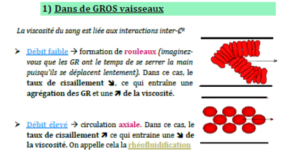

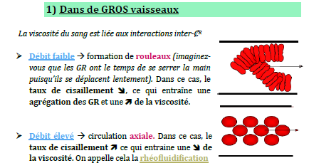

Alfy a écrit:Pourquoi le débit augmente si la personne est anémique?
Bonne question, je me l'étais toujours posé en P1, voilà une explication qui pourrait t'aider:
Si la personne est anémique, son nombre de GR diminue :arrow: son hématocrite baisse :arrow: son taux de cisaillement augmente :arrow: sa viscosité baisse.
Or si son taux de cisaillement augmente :arrow: la circulation des GR, qui sont moins nombreux, devient axiale: ils se gênent moins entre eux. Tout cela fait que le débit augmente.
Voilou j'espère que ça t'a aidé en ce qui concerne ta deuxième question je n'ai pas trouvé de formule pour justifier cette augmentation du débit mais l'explication me paraît logique. En tout cas pour le concours retient simplement que l'anémie peut être responsable de l'apparition d'un souffle car elle cause une baisse de la viscosité et une augmentation du débit. :P
