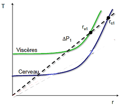

Voici l'explication détaillée de la courbe :
:arrow: En temps normal tu es dans cette situation :
On retrouve un point d'équilibre stable pour les deux courbes : il a y un point d'équilibre stable pour le cerveau et pour les viscères. Les 2 sont vascularisés normalement.
On remarque que les 2 courbes de Hooke ont un aspect différent du à la composition différente des vaisseaux des organes.

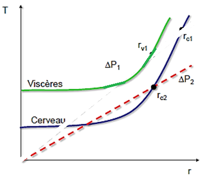

:arrow: Si maintenant tu subis une hémorragie, ta droite de Laplace s’effondre à cause de la perte de pression vasculaire, et tu te retrouves dans cette situation :
Tu vois bien qu'il n'y a plus d'intersection entre la courbe de Hooke des viscères et la droite de Laplace --> les conditions de pression font que le sang ne passe plus et les viscères ne sont plus vascularisés.
En revanche, le cerveau possède toujours un point d'équilibre, et est donc vascularisé --> son flux sanguin est maintenu, et il continue de fonctionner malgré les pertes sanguines subies!
Donc de part la composition des vaisseaux (courbes de Hooke différentes) et le jeux des pressions, en cas de perte sanguine excessive, ton corps protègera en priorité ton cerveau ; c'est pour ça qu'on parle de protection hiérarchisée des organes ;)
