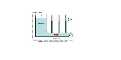

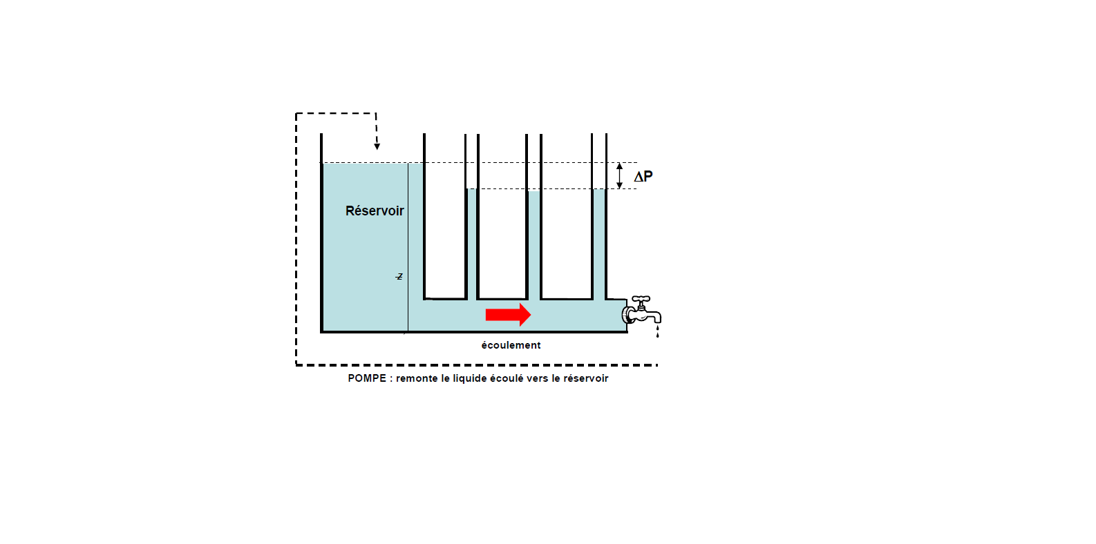

Messagepar Parendar » 19 Jan 2014, 11:09
Du coup Z pourrait correspondre à ça? car ici Z reste constant grâce à la pompe ,je me trompe? :D

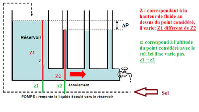

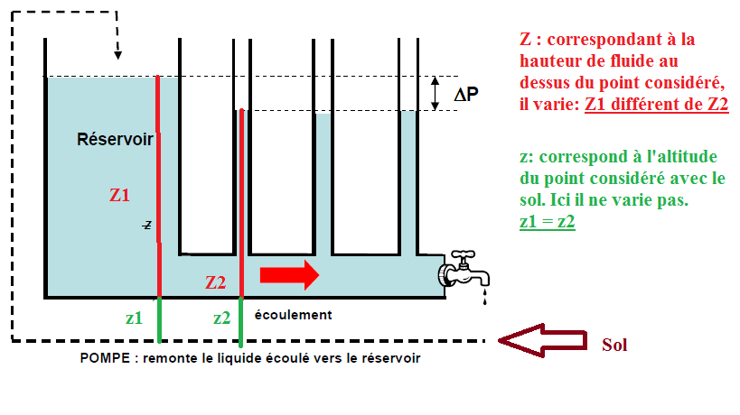

Messagepar dMarie » 19 Jan 2014, 11:51
dsl mais tu n'a pas encore compris. Là tu me parle de Z qui correspond à la hauteur de fluide sur ton point considéré!!!! Tu me parle du Z qui rentre dans le calcule de la pression partiel P = pgZ.
Or ici ce Z là n'est pas constant regarde:
Grâce à la pompe on ne perd pas de fluide mais ton Z baisse quand même! Regarde on a une perte de pression delta P sur le shémas. Et cette perte de pression est expliquer par la baisse de Z car P = pgZ comme je l'ai dit plus haut.
Quand on te parle du z qui est constant c'est le z en minuscule sur le schémas. C'est la distance de ton point avec le sol
Est-ce que c'est plus claire?! :P
