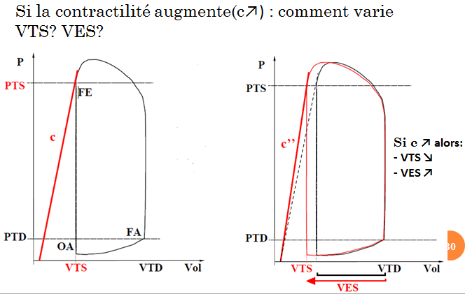

Ensuite la post-charge est un déterminant avec la contractilité du point FE.
Mais une variation isolé de la contractilité ne va pas entraîner une variation de la post -charge:
Tu vois sur le schémas que la variation de contractilité:
:arrow: modifie le point FE (car il correspond à l'intersection de la droit PTS et de la droite de la contractilité qui varie)
:arrow: Ne modifie pas la post-charge, en effet PTS reste la même.

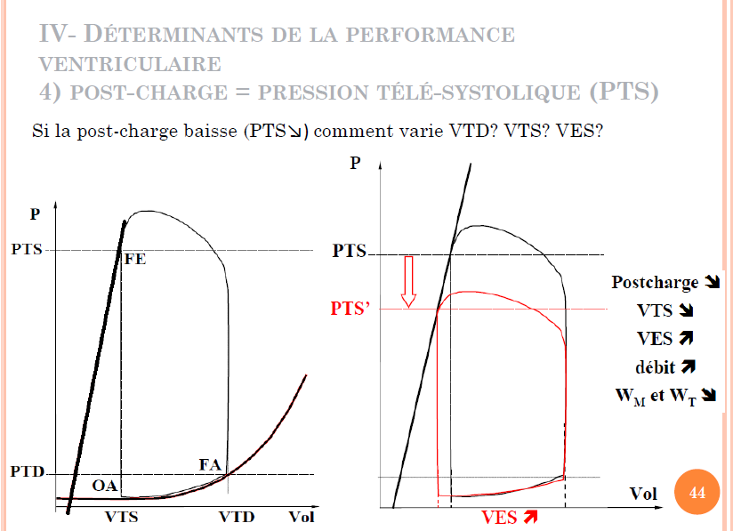

De même une variation de post-charge n'affecte pas la contractilité qui reste la même:
Tu vois sur le schémas que la modification de post-charge ne modifie pas la contractilité car la droite de contratilité reste la même.
Donc pour résumer: la post-charge dépend directement des résistances dans l'aorte et ne dépend pas de la contractilité.
