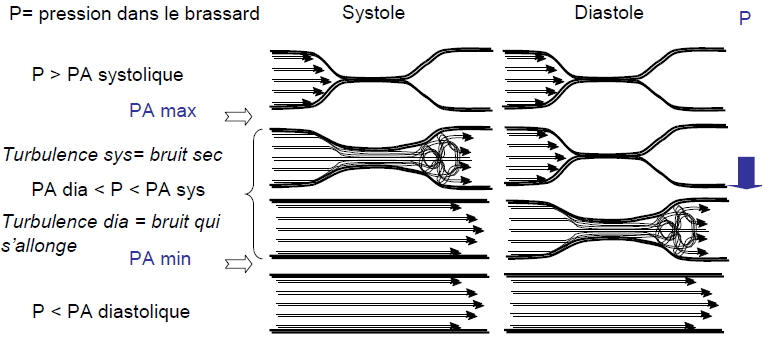

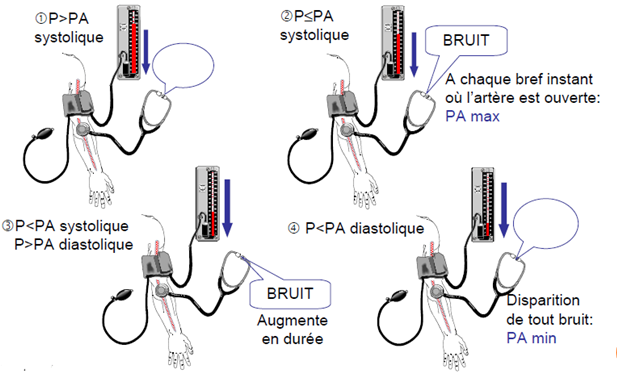

Alors tout d'abord les deux items sont ben justes, je vais te réexpliquer ce qui se passes lors de la mesure indirect de la pression artérielle:
Au début: pression dans le brassard > pression systolique
:arrow: Rien ne passe = silence
On dégonfle progressivement jusqu’à entendre un bruit sec qui traduit un début d’écoulement turbulent quand la pression du brassard devient inférieure à la pression artérielle
:arrow: On a trouvé la pression la plus élevée = systolique
Les bruits s’allongent progressivement
Lorsque pression brassard devient inférieure à la pression artérielle minimale : écoulement laminaire (le brassard n’obstrue plus du tout l’artère) = silence
:arrow: Pression diastolique

Alors il y a des bruits quand: PD<PB<PS, du coup comme PB>PD le sang ne peux pas passer de manière laminaire en diastole. C'est pour ça que l'écoulement est turbulent et qu'on entend des bruits. Ces bruits vont disparaître quand la PB<PD: là le sang pourra passer de manière laminaire tout le cycle cardiaque.

Si tu as compris mon explication il y la réponse à ta question:
"Alors il y a des bruits quand: PD<PB<PS, du coup comme PB>PD le sang ne peux pas passer de manière laminaire en diastole. C'est pour ça que l'écoulement est turbulent et qu'on entend des bruits."
Donc du coup quand PB<PS on entend des bruits jusqu'à que PB<PD Je vais t'expliquer pourquoi les items sont juste:
Alfy a écrit:"Lorsque la pression dans le brassard devient inférieure à la TA maximale, on perçoit un bruit intermittent"
:arrow: Alors cet item veut dire en gros: " quand la PB est juste en dessous de PS (donc sous-entendu encore >PD), on perçoit un bruit intermittent." Est-ce que tu comprend pourquoi il est juste du coup? :P
Alfy a écrit:"Ce bruit intermittent correspond au passage du sang seulement lors de la systole et en écoulement turbulent"
:arrow: Celui-ci est vrai car comme PB>PD le sang passe seulement en systole et en écoulement turbulent ( en écoulement turbulent car comme le sang ne peut passer qu'a certains moments du cycle cardiaque il s'accumule contre la sténose en diastole et du coup en systole il s'écoule avec une vitesse élevée -> écoulement turbulent -> Bruit à l'auscultation)

Je voudrais savoir si ceci est vrai; quand PB>PS il n'y a pas de souffle , le souffle apparaît que lorsque PB<ou= PS --> pression systolique
Par contre lorsque PB>PD là il y a un souffle par contre qui disparaît quand PB<PD ! ( je sais que je répète un peu ce qu'il y avait écrit mais je veux être sure d'avoir bien compris)

Ouep nickel tout ce que tu as dit est juste :P
