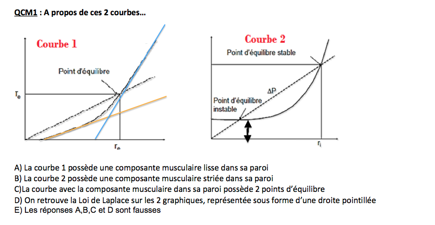

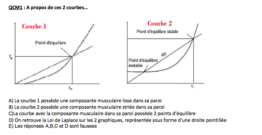

Bonsoir,
Dans le qcm 1 ci joint du DM,
je ne comprends pas comment on reconnait composante élastique... musculaire lisse ou strié... ?
Merci de votre aide ;)

Bon je vais essayer de te répondre avec le qcm que tu as mis :)!
Alors voilà j'ai modifier un peu le graphique, la partie entre la double flèche noire c'est la partie dû aux muscles lisses entourant le vaisseau.
La droite orange quant à elle correspond à la composante élastique car celle ci intervient avant le collagène.
Enfin la droite bleu correspond au collagène intervenant une fois toute les fibres élastique mobilisé.
Voilà voilà j'espère que ça peut t'aider :)

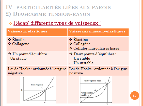

Alors il y deux types de vaisseaux décrit en biophy:
:arrow: Les vaisseaux à composante seulement élastique
:arrow: Les vaisseaux à composante élastiques et musculaire lisse ( je dit bien lisse, c'est marqué dans le cours il faut juste le retenir il n'y a aucun vaisseau à paroi muculo-élastique avc des fibres musculaire striés c'était un piège pour que vous le reteniez :P )
Pour distinguer les deux types de vaisseau il faut que tu regarde leur courbe de Hooke qui diffère. On a fait un recap' sur les différence à retenir dans notre premier cours de la tut' rentrée:
Est-ce que c'est plus clair? :P

Messagepar LéaHvn » 22 Jan 2014, 22:33
Oui bcp plus clair !
Merci bcp et bonne soirée ;D
