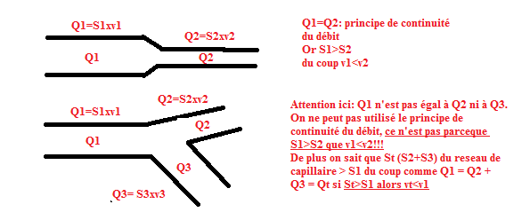

:arrow: Si un conduit se rétrécit S baisse, oui la vitesse va augmenter Car le débit est constant.
:arrow: Mais si un conduit se divise en plusieurs autres conduits, le débit n'est plus constant: le débit total n'est pas égal au débit de chaque artériole. Tu ne peux pas dire que si S du capillaire rétrécie par rapport à l'artériole alors la vitesse augmente
Voilà un schéma pour illustrer tout ça:
continuité du débit.png (11.26 Kio) Vu 870 fois
Est-ce que c'est plus clair? :P
