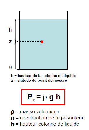

bonjours
le profs a bien fait la distinction entre h et z dans son cours et il a dit que si z augmente h diminue et je n'ai pas compris
merci :)

Messagepar Liloux » 23 Jan 2014, 17:49
Je te conseille de regarder le schéma figurant dans son diapo à la page 7 ;)

Messagepar dMarie » 23 Jan 2014, 18:15
Coucou! :)
La différence entre h et z:
:arrow: h correspond à la hauteur de la colonne du fluide sur ton point. Il va intervenir dans la formule de la pression partiel P = pgh
:arrow: z correspond à l'altitude par rapport au sol. Il a intervenir dans la formule de la pression de pesanteur Ppesanteur=pgz
Voilà un schémas pour illustrer tout ça:
Attention: Sur cette diapo le prof est très clair mais je me souviens que l'année dernière dans d'autres formules il s'était embrouillé et avait inversé h et z. Cela n'est pas grave, pour les qcms il n'utilise pas cette notation et parle seulement de hauteur de colonne de fluide / OU d'altitude. Et si jamais h/ z apparaissait il te sera toujours préciser la définition du quel il veut parler :D
Est-ce que c'est plus clair? :P

Messagepar Maelys » 23 Jan 2014, 22:30
oui merci bcp :)
