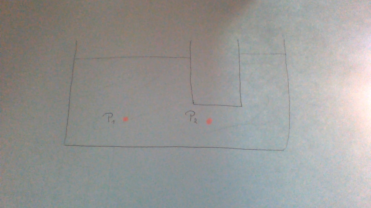

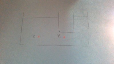

Bonjour ! :)
Pourquoi la pression serait la même à P1 et P2 s'ils sont à la même altitude alors que le rho de l'eau et de l'air sont différent ( enfin je suppose .. ) et donc que ça ne devrait pas être la même pression aux deux points vu qu'il n'y a pas la même " quantité d'eau et d'air " au dessus .. ?
Je ne sais pas si c'est clair, ou si la réponse et complètement logique mais .. Merci d'avance :mrgreen:

Coucou! :D
En effet dans le cas que tu cite P1 est différent de P2
Mais regarde:
Quand le prof dit "En tout point d’un liquide idéal statique :" il considère que tu prend des points qui sont immergés dans ce même liquide idéal Il ne peuvent pas être situé dans les liquides différents sinon tes lois de Pascal ne sont plus vérifiées.
Est-ce que c'est plus clair? :P

Messagepar Juliem » 24 Jan 2014, 20:21
Ah mais ça je l'avais bien compris, seulement mes deux points du schéma sont dans le même liquide .. !

Re: Lois de Pascal
Messagepar dMarie » 24 Jan 2014, 20:51
Ah oui je suis désolé!!! J'avais mal vu :blowkiss: :confused:
Mais enfaite là c'est normale que tes pressions soient différentes tu peux très bien utiliser les lois de Pascal. Mais tu as raison il y a un problème dans le cours du prof!
Dans sa diapo il faut remplacer: "La pression est la même en tous points situés à la même altitude quelque soit la forme du récipient (vases communicants)" par :arrow: "La pression est la même en tous points situés à la même profondeur quelque soit la forme du récipient (vases communicants)"
Du coup tu considère la colonne de liquide qu'il y a au dessus du point et non sa distance avec le sol. Du coup dans ton exemple c'est normal que P1 soit différent de P2.
Merci de m'avoir signalé ce pb du cours on en parlera au prof :) mais en attendant considère la version que je t'ai donné comme juste :P

Messagepar Juliem » 24 Jan 2014, 21:37
D'accord merci :) !
Là je trouve cela tout à fait logique !

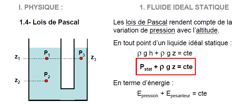

Messagepar Smile » 17 Fév 2014, 18:17
Salut!!
La réponse est arrivée (section réponse du professeur).
:arrow: La pression est le même aux points P1 et P2 :)

Messagepar Juliem » 28 Avr 2014, 11:20
Bonjour ! Désolée de re ouvrir ce post mais histoire d'être sure :
On garde la version du cours " la pression est la même pour tous les points situés à la même altitude quelle que soit la forme du récipient " et non profondeur ?
Merci d'avance :)

Messagepar Smile » 28 Avr 2014, 18:54
Salut!!
Juliem a écrit:On garde la version du cours " la pression est la même pour tous les points situés à la même altitude quelle que soit la forme du récipient " et non profondeur ?
Pas tout à fait... Pour Pr.Franken, altitude et profondeur c'est pareil.
:arrow: Ce qu'il faut comprendre c'est qu'on considère que 2 points situés dans un même milieu (de l'eau par exemple), à une même altitude (ou profondeur) par rapport à un niveau de référence, ont la même pression!
J'espère que c'est clair :fingers-crossed:
