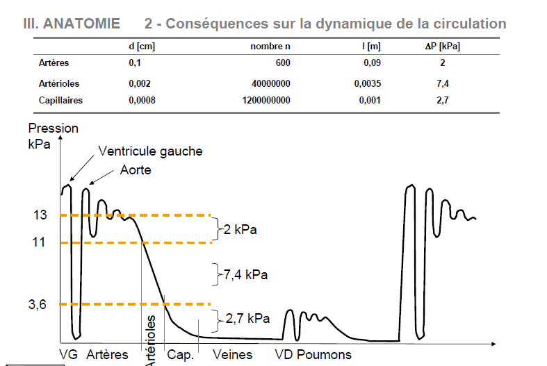

:arrow: à l'amortissement des pressions par le réseau vasculaire, ainsi les pressions baissent progressivement lorsqu'on passe de l'aorte -> aux artères -> aux artérioles -> aux capillaires -> au veines. Cela est illustré ici:
:arrow: Maintenant comment justifier cette chute de pression avec une formule: on sait que deltaP = R.Q (loi de poiseuille). Que représente ce deltaP? :arrow: exactement cette chute de pression!! en effet cette formule permet de calculer la perte de pression d'un point du réseau vasculaire à un autre. Du coup si on applique cette formule au reseau vasculaire entier cette formule nous donne la chute de pression entre le secteur artérielle et veineux. Du coup deltaP = Partérielle - Pveineuse.
:arrow: Or lors de l'écoulement du sang dans les vaisseaux, il subit toujours l'influence des frottement contre les parois (il y a une résistance R à l'écoulement du sang) -> C'est ce que je te disais plus haut les pressions sont "amorties" par les vaisseaux.
Du coup plus le sang parcours une distance importante dans les vaisseau plus il est amorti: R = 8etaL/pir^4 donc si L augmente R augmente et si R augmente ça veut dire que la chute de pression (deltaP) est importante.
