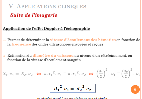

Alors tout d'abord pour résoudre ce genre de qcm il faut que tu utilise la formule d1^2.v1 = d2^2.v2 qui découle de la formule que tu cites:
Ensuite il faut tout simplement que tu applique la formule encadrée ci-dessus:
d2^2 = (d1^2xv1)/v2

Messagepar lullaby » 26 Jan 2014, 23:29
Oui merci beaucoup, c'est plus clair maintenant
Après tout ces calculs je pense aussi que le qcm date d'avant la réforme je l'ai trouvé sur biophytiro mais j'ai pas la date donc bon.
