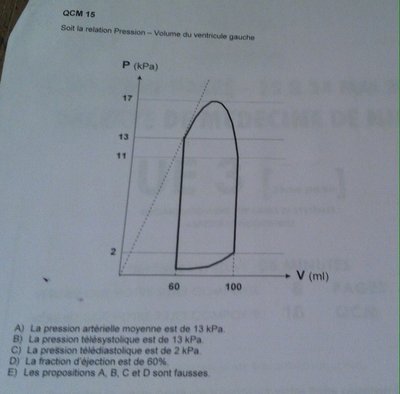

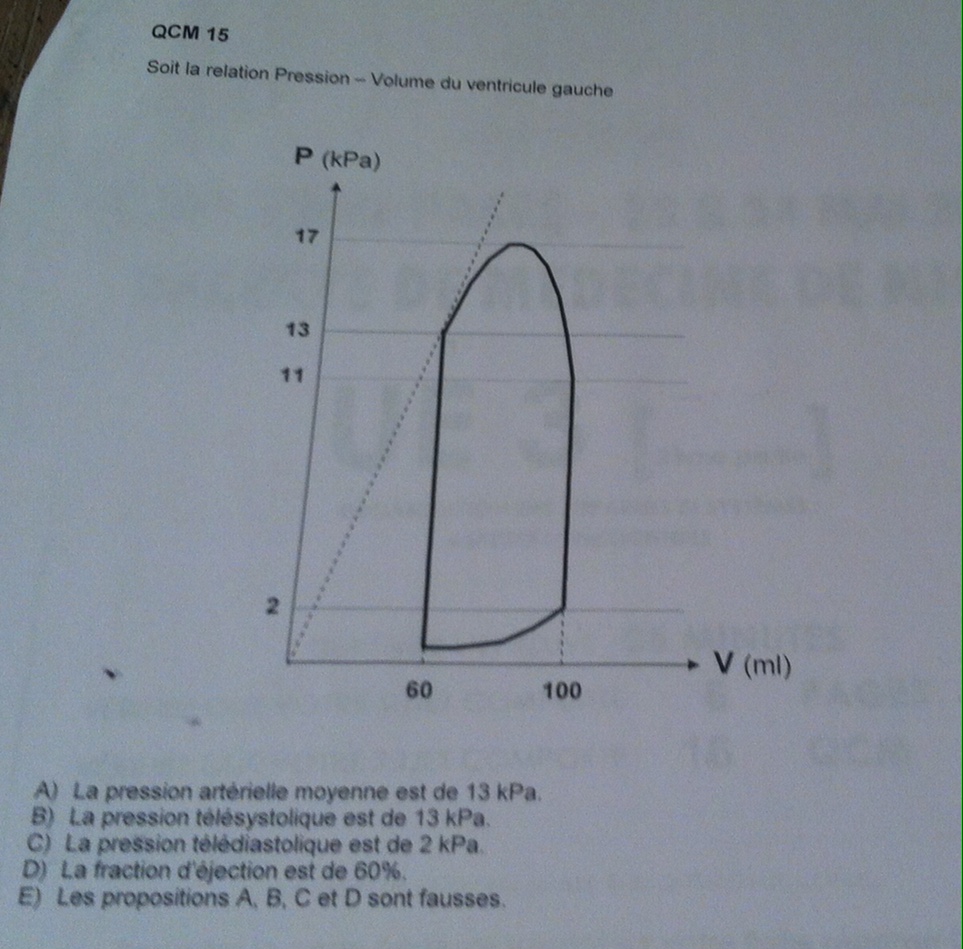

Messagepar Alfy » 27 Jan 2014, 21:56
Coucou! :)
Voici le QCM (désolée pour la qualité), Merci d'avance! :)

Re: PA systolique
Messagepar Alfy » 28 Jan 2014, 09:56
Coucou! :)
Ma question concerne l'item A.
Je met la correction de la tutrice de l'an dernier:
A)Vrai: PA systolique =17kPa (point maximal de la courbe) et PA diastolique =11kPa (moment où la valve d’éjection s’ouvre car la pression intra VG devient supérieure à la pression minimale aortique). Donc on a bien : PAmoyenne = (17 + 2x11)/3 = (17 + 22)/3 = 39/3 = 13 kPa
Je me demandais pourquoi la PA systolique ne correspond pas à la pression lors de la fermeture de la valve d'éjection.
Est ce que c'est parce que la PA systolique correspond à PA max (comme on l'a vu dans la partie du cours mesure de la pression indirecte)?
Merci d'avance, bonne journée! :)
Alfy

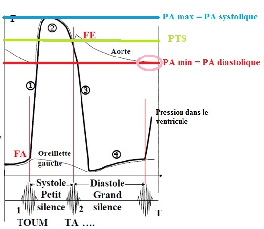

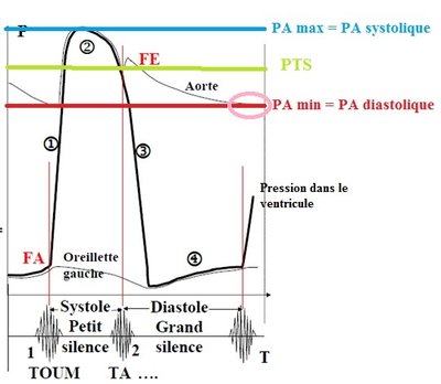

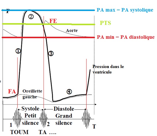

Messagepar dMarie » 28 Jan 2014, 10:16
Coucou ! :D
Oui ta supposition est la bonne PA systolique correspond à la PA max.
Attention il ne faut pas que tu confonde :
:arrow: La pression artérielle systolique qui correspond à la pression max qui règne dans l'aorte.
:arrow: La pression télé-systolique qui correspond à la pression qui règne dans le ventricule en fin de systole.
Regarde sur cette courbe P-T tu vois bien que la pression dans l'aorte n'est pas toujours égal à la pression dans le ventricule:
Du coup tu vois bien avec ce raisonnement que l'item A est juste :P
Est-ce que c'est plus clair? :D

Re: PA systolique
Messagepar dMarie » 28 Jan 2014, 12:08
Re!
:arrow: Alors tout d'abord la PA diastolique correspond à la PA minimale du coup tu vois bien sur la courbe de la pression qui règne dans l'aorte que la PA diastolique que je t'ai indiquée correspond à la PA min.
:arrow: Ensuite quand j'ai mis ma ligne rouge pour t'indiquer la PA diastolique je ne te montrais pas la pression qui règne au point OE mais plutôt la pression régnant dans l'aorte en fin de diastole, regarde le cercle rose:
Est-ce que c'est plus claire? :P
