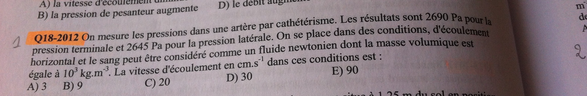

J'ai un problème avec ce QCM, je l'ai fait plusieurs fois et je tombe sur la réponse A (3 cm/s) alors que sur la correction la réponse juste est la D (30 cm/s).
Pourtant, en convertissant je retombe toujours sur mon résultat, si quelqu'un peut m'expliquer mon erreur (je plaide coupable, je suis mauvaise en calculs), ou si c'est la correction qui est fausse !

Je vais essayer de te faire toutes les étapes ^^
P(lat)= 2645 Pa
P(term)= 2690
la formule dit : Pterm= Plat + 1/2 x rho x v^2
donc tu as : 2690 = 2645 + 1/2 x rho x v^2
rho x v^2 = 45 x 2 = 90
rho = 10^3
donc v^2 = 90 x 10^-3 = 0,09
Après tu dois faire la racine dans ta tête (parce que le jour du concours pas de calculette ... C'est dégueulasse !!!!! ) :P
Tu peux faire un raisonnement genre : la racine de 9 = 3 et vu que c'est 9.10^-2 la racine est égale à 0,3
Ça c'est assez personnel comme façon de faire ^^chacun sa méthode.
Donc après tu as v = 0,3 m.s^-1 mais on converti, ce qui fait 30 cm.s-1.
Voilà le raisonnement que j'ai. Après je vais peut être une faute ce qui fait qu'on ne trouve pas la même chose ...
Dis moi si ça te va

Ah merci, j'ai vu j'ai oublié le 10^-2 sous la racine, décidément j'ai encore du boulot
