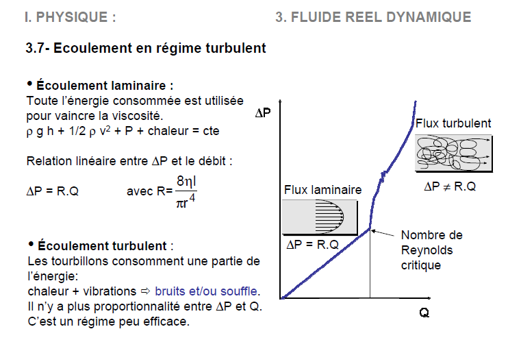

Salut, :)
Je ne comprends pas la correction de cette item:
B. La loi de poiseuille s'applique à un fluide réel newtonien à condition que son écoulement soit laminaire.
En fait je comprends pas pourquoi que pour l'écoulement laminaire? :shock:

Coucou ! :D
La justification est dans le diapo du prof, n'oublie pas de regarder tous les supports à ta disposition avant de poster :P
Es-ce que c'est plus clair? :P

J'ai aussi du mal avec cet item
D'après la diapo, si j'ai bien compris, la loi de poiseuille est vérifié pour un écoulement laminaire parce qu'il y a une proportionnalité?

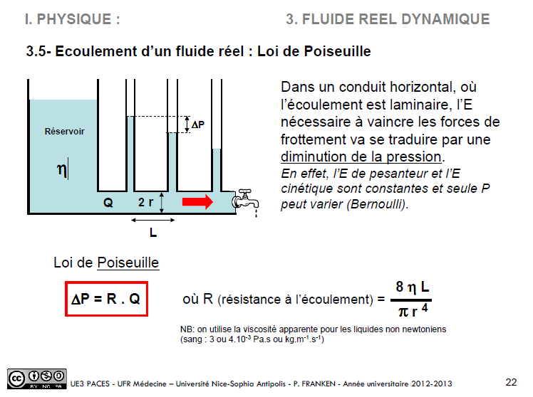

Et est ce la loi de poiseuille est vraie aussi bien pour les fluides newtoniens et non newtoniens? :D

Coucou! :D
*Pichou* a écrit:J'ai aussi du mal avec cet item
:arrow: Oui! et pour un régime turbulent on perd cette proportionnalité du coup la loi n'est plus vérifiée
*Pichou* a écrit:Et est ce la loi de poiseuille est vraie aussi bien pour les fluides newtoniens et non newtoniens? :D
:arrow: La réponse est dans cette diapo: (dans le petit NB en bas)
On te dit que pour les fluides non newtoniens il faut utiliser leur viscosité apparente mais du coup c'est sous entendu que cette loi est valable pour les fluide non newtonien et newtonien.
Est-ce que c'est plus clair pour vous? :P
