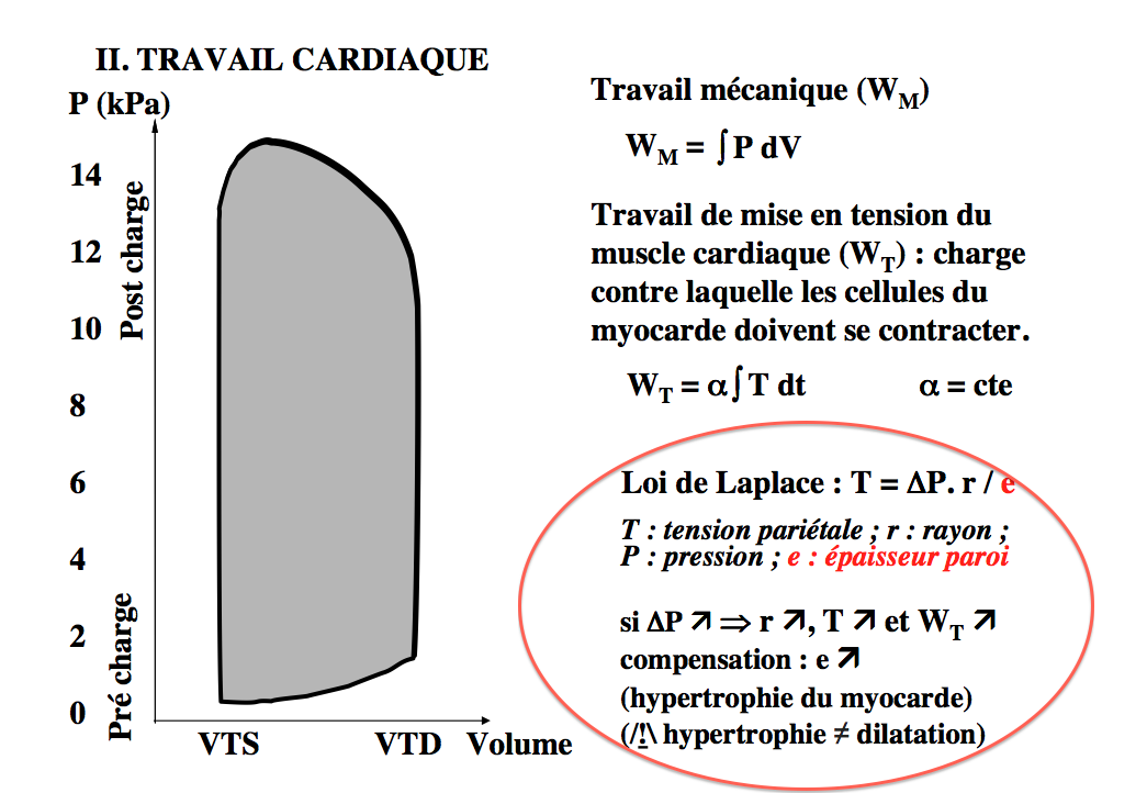

Coucou!
Je n'ai pas compris pourquoi l'épaisseur du myocarde augmentait, est ce que quelqu'un pourrait m'expliquer? :)

Salut!! :)
Imagine que tu as un ballon rempli d'eau et que tu dois le laisser se contracter passivement pour éjecter l'eau. Tant que la pression en aval du ballon sont raisonnables, il se contracte facilement et éjecte l'eau.
Si maintenant la pression en aval augmente, le ballon doit lutter contre une plus grande pression. Du coup il vas moins éjecter et le ballon va se distendre pour contenir le surplus entre chaque remplissage.
Du coup, la pression augmente dans le ballon, la tension des parois augmente, et le rayon a tendance à augmenter. Il ne peut plus éjecter l'eau correctement.
Du coup pour éviter qu'il ne se distende trop, tu augmentes l'épaisseur de la paroi du ballon : il se distend moins et tend à mieux éjecter et ramène la tension de la paroi dans des normes plus proches des normales physiologiques.
Il se passe exactement la même chose pour le coeur : si ton coeur doit lutter contre des fortes pression en aval (HTA par exemple), il se distend trop et éjecte moins. Du coup il va compenser en augmentant l'épaisseur de ses parois pour mieux se contracter et moins se laisser distendre. ;)
Au niveau mathématique ça se traduit par :
T = P.r/e
Si P et r augmentent (numérateur augmente), tu compenses en augmentant l'épaisseur (dénominateur augmente) pour essayer de maintenir "T" à peu près stable.
Voilà! :)
