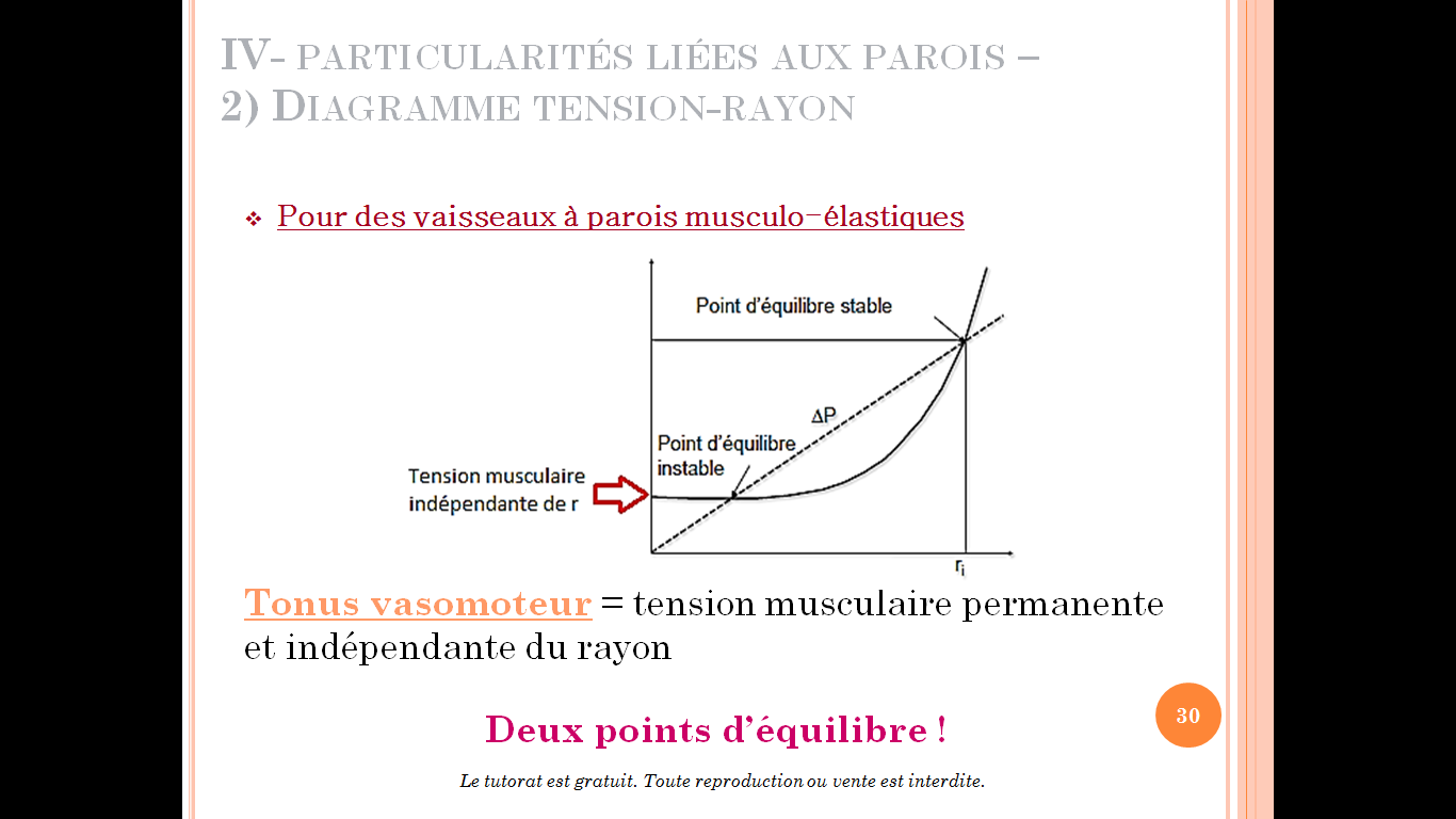

Le tonus vasomoteur va permettre de réagir à certains types de situations dans lesquelles on va avoir besoin de vasoconstricter (le plus souvent) ou vasodilater le vaisseau, et ce par l'intermédiaire du SNV. En temps normal, l'élastine et le collagène suffisent pour maintenir le rayon à un point stable. Mais parfois, il va falloir faire intervenir le SNV pour obtenir une réaction rapide qui modifie le rayon selon le besoin.
Voici ce qu'a dit claire, la tutrice de l'an dernier :), ça peut déjà dégrossir un peu sur ce qu'est le tonus vasomoteur :dance:
Ensuite, voici la diapo du cours de la tut' rentrée qui traite du tonus vasomoteur :
Dit moi si c'est mieux compris... :fingers-crossed:
