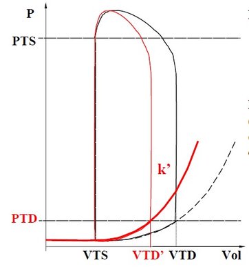

Messagepar Cecile_R » 08 Fév 2014, 17:22
Bonjour,
Je bloque sur un item de cet exercice parce que l'on dit que le volume d'éjection systolique et le volume télédiastolique diminue mais alors pourquoi la compliance ventriculaire gauche ne diminue pas ? C'est proportionnel pourtant nan ?
Merci d'avance :)

Oui c'est proportionnel, si la compliance diminue , le VTD et donc le VES diminuent aussi.

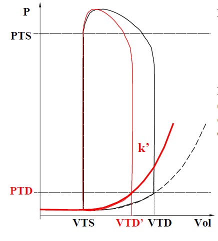

Mais ici on n'est pas dans le cas d'une diminution de la compliance!! Tu vois bien que le bas de la courbe ne change pas, c'est sur la même courbe (je sais pas si c'est clair ^^)
Dans ce cas là on a une diminution de la compliance, et tu vois bien qu'on "change de courbe" en bas

AM-BA l'a bien dit : une diminution de la compliance induit une diminution de VTD, mais l'inverse n'est pas vrai!!
On peut voir une diminution de VTD s'il y a, par exemple, une chute de la PTD (ou précharge).
Dit nous si c'est plus clair :)

Ah ouii d'accord c'est bon j'ai compris ! merci beaucoup :D
