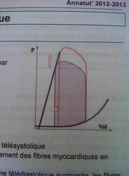

QCM trouvé dans les ANNATUT de l'année dernière :
La réaction du cœur pour maintenir un débit sanguin suffisant est une augmentation de la contractilité.
COMPTE VRAI
Mais pouvez vous m'expliquer pourquoi SVP ? Comment sait-on qu'une augmentation de la contractilité est necessaire ?

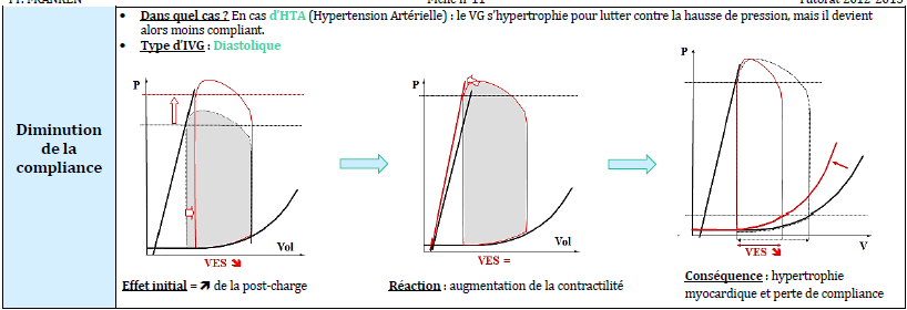

Coucou ! :)
C'est expliqué dans la fiche de la tut rentrée:
Est-ce que c'est bon? :P

Messagepar BABE » 06 Avr 2014, 10:27
Ah oui :P MERCI BEAUCOUP !!! :D
