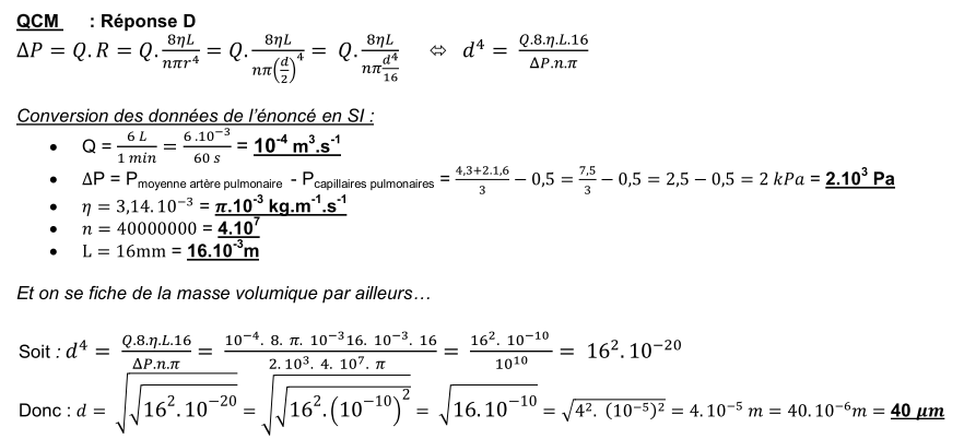

Salut!!
Ce QCM est assez difficile...
Voilà :)
Bonne soirée :bye:
