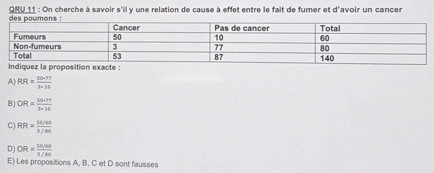

Bonjour,
Comment fait-on pour savoir s'il s'agit d'une étude cas témoin ou d'une étude de cohorte lorsque l'énoncé n'est pas fourni, comme ici ?
en amont en aval merci

Salut ! En fait dans ce cas-là il faut faire preuve de bon sens : on te dit qu'on va tester l'efficacité d'un vaccin donc tu te doutes que se sera une enquête de cohorte car on va suivre les patients dans le temps pour savoir si le vaccin est efficace ou pas. Une enquête cas-témoins n'aurait pas de sens dans cette situation, puisq'uon te vaccine à un instant T et on observe ce qu'il se passe prospectivement !
Bon après je t'avoue que l'énoncé aurait pu contenir un peu plus de détails, mais ne t'en fais pas à l'examen se sera plus détaillé !
Bon courage pour la suite !! :D

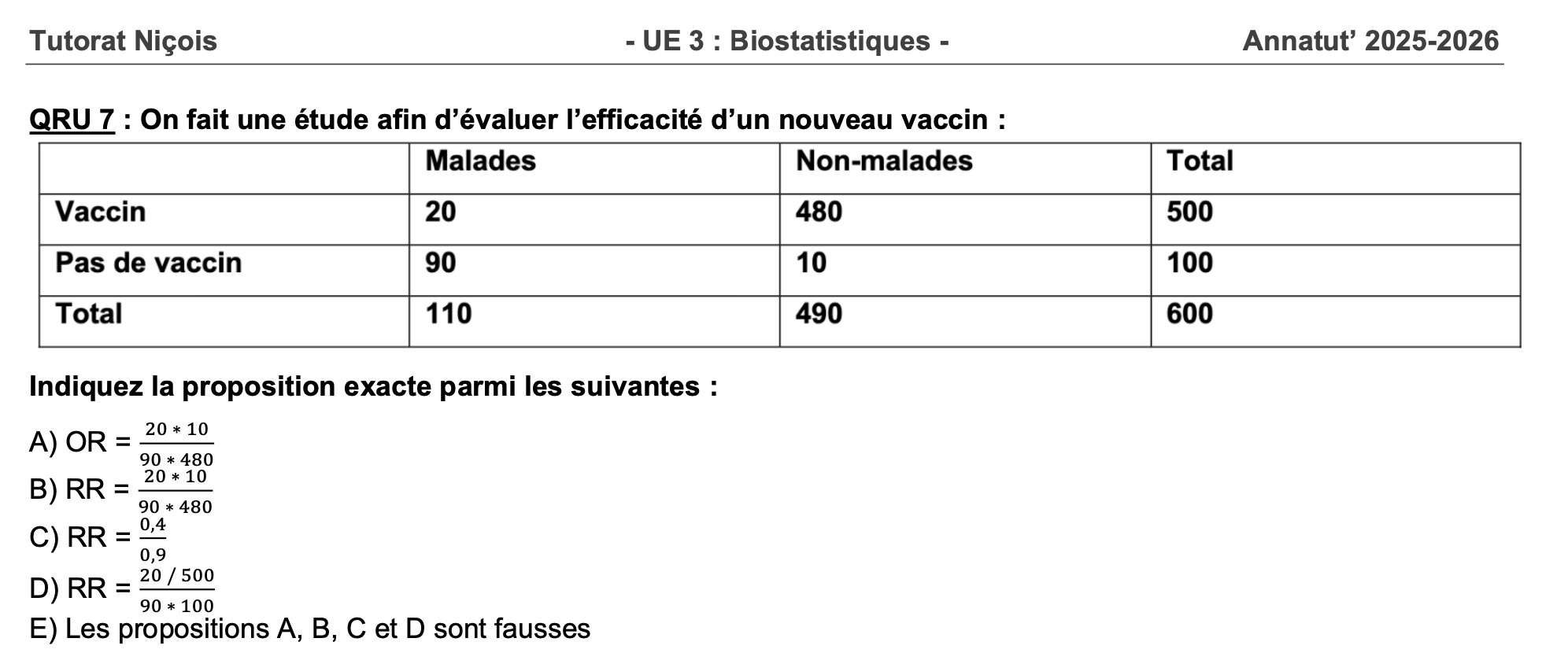

mais pour celui la comment on sait par exemple ?

Dans ce cas-là c'est aussi une enquête de cohorte car c'est littéralement l'exemple du cours ! A la page 3 on calcule bien le RR : on part de l'exposition et on observe la survenue de la maladie.
