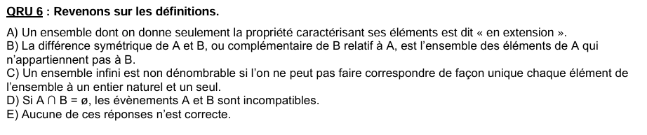

Coucou la team biostat,

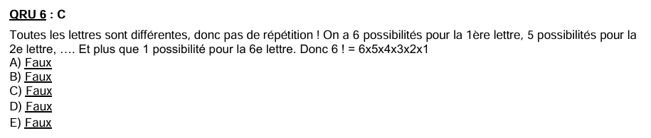

Je voulais savoir si c'était possible d'avoir la correction de ce QCM (que je mets en pj) car dans les co de l'annatuts il n'y a pas la correction de ce QCM, ce qui a d'ailleurs tout décalé (co du qcm6 correspond au qcm7)...
Merci beaucoup la team, vous êtes les bests <3

Messagepar Iwatarax » 14 Jan 2026, 15:42
salut Taher !!
je réponds que maintenant, mais voici la correction que j'aurais proposée :
A) Faux : il s'agit de la définition d'un ensemble "en compréhension", car pour un ensemble "en extension" on liste tous les éléments qui composent l'ensemble (et non une propriété)
B) Faux : il s'agit de la définition de la différence, et non de la différence symétrique, cette dernière correspondant à l'ensemble des éléments appartenant à A union B, mais pas à A inter B
C) Vrai (mais pas rigoureux) : un ensemble infini est dit non dénombrable lorsqu'il n'existe pas de bijection entre l'ensemble d'intérêt et l'ensemble des entiers naturels N, donc en soit l'item est juste (puisqu'il définit la notion de "bijection") mais reste légèrement imprécis
D) Vrai : c'est vraiment la définition du cours (cf. Probas élémentaires et Probas conditionnelles)
E) Faux : pas besoin d'expliquer mdrrr
ce qui me pose problème dans ce "QRU" c'est qu'il y a 2 réponses justes, mais celle qui est juste à 100% c'est la D (la C étant simplement pas assez rigoureuse à mon goût)
