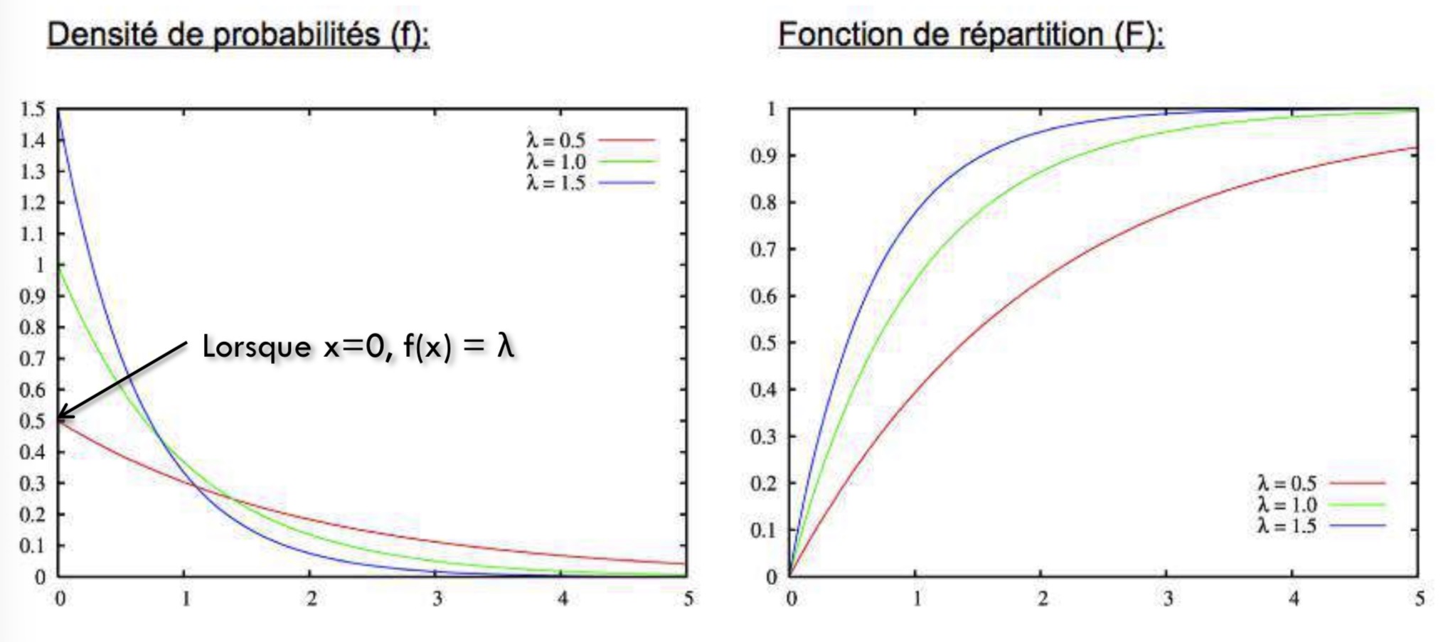

:arrow: B) Faux : Pour répondre, voici les fonctions de densité et de répartion de la loi exponentielle (issues du diapo du prof)
On s'intéresse à la fonction de densité donc la courbe de gauche. On se demande du coup si “ f(x) tend vers +∞ lorsque x tend vers 0”
Il faut donc regarder :
  • x sur l’axe des abscisses : on regarde quand ça tend vers 0 donc tout à gauche
  • f(x) sur l’axe des ordonnées : on regarde quand ça tend vers +∞ donc aussi haut que possible
    Finalement, on regarde où se trouvent les différentes courbes de la loi exponentielle dans ces conditions.
Ce qu’on observe c’est qu’en effet, quand x = 0, les courbes tendent vers un certain maximum mais ce n’est PAS +∞ ! :!:
Si tu regardes bien, quand x = 0, chaque courbe tend vers la valeur du taux 𝜆 de la loi qu’elle illustre.
C’est pourquoi l’énoncé est faux selon moi.
Un énoncé juste aurait été : “ La fonction de densité est telle que f(x) tend vers 𝜆 lorsque x tend vers 0“
:arrow: C) Faux : on peut la déterminer du coup (et c’est F(x) = 1 - e-𝜆x)
:arrow: D) Faux : je ne comprends pas le rapport entre l’item et la correction, mais selon moi c’est faux car le paramètre d’une loi exponentielle n’est pas e-𝜆 mais bien 𝜆 (tout comme la loi de Poisson)
:arrow: E) Vrai
Je reviens sur ta remarque comme quoi la fonction de densité tendrait vers 0.
C’est bien vrai, la fonction de densité f(x) d’une loi exponentielle tend bien vers 0, mais quand x tend vers +∞ (c’est-à-dire quand x est grand) !
Si tu regardes la courbe, tu vois que quand on va vers la droite sur l’axe des abscisses (+∞), la courbe se rapproche bien de plus en plus de l’axe, donc f(x) tend vers 0. C’est juste qu’ici on te demandait pour x = 0, pas x qui tend vers +∞.
