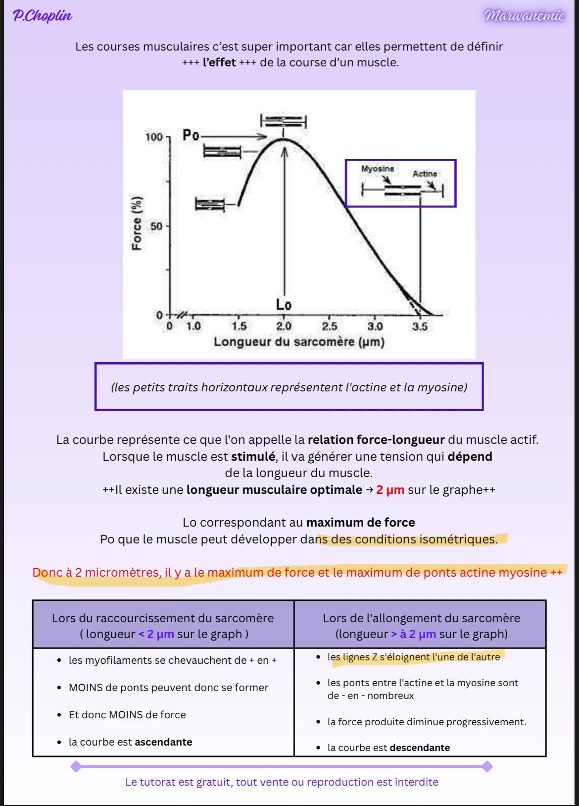

bonjour, je ne comprends pas trop la correction des items A et C de ce qcm :
QCM 21 : A propos de la relation force-longueur du muscle actif, indiquez la(les) proposition(s) exacte(s) :
A) Le maximum de force que peut développer un muscle dans des conditions concentrique est lorsque la longueur
musculaire se rapproche de 2 micro-mètre
B) La courbe est descendante lors de l’allongement du sarcomère
C) À 2 micro-mètres il y a le maximum de force pour le minimum de pont actine myosine
D) Entre force et longueur du sarcomère on voit que c’est une exponentielle
QCM 21 : BC
A) Faux : dans des contions isométrique ☺ attention aux items longs
B) Vrai
C) Vrai
D) Faux : CE N’EST PAS UNE EXPONENTIELLE +++
E) Faux

Alors on va reprendre item par item, en réalité c’est juste du texto du cours, je te met en fichier joint la partie du cours dont traite ce QCM
Item A : FAUX → c’est lors des contractions isométriques. Comme dit dans le cours, ces conditions sont réunies lorsque le muscle reste statique, donc ne réalise pas de mouvement mais se contracte seulement.
Item B : VRAI → tu vois bien que lorsque les lignes Z s’éloignent, on observe un allongement des fibres sur le schéma (c’est plus large si tu veux avoir une meilleure vision).
Item C : FAUX → pour moi c’est une errata, car à 2 micromètres on a un maximum de ponts actine-myosine et non pas un minimum.
Item D : FAUX → c’est du texto du cours ++. Tu vois très bien que la courbe ne ressemble pas à une courbe exponentielle. Je t’invite à regarder sur internet ce qu’est une courbe exponentielle, tu verras que c’est différent de la courbe du cours.
Voilà j’espère que c’est plus clair !
