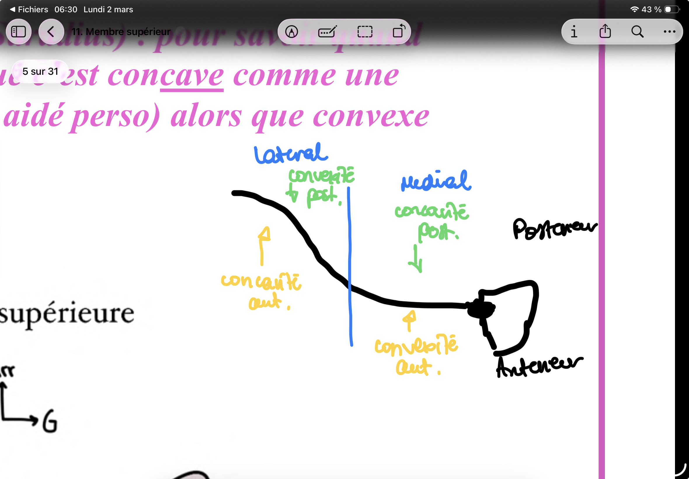

Re: Clavicule
Messagepar sssaaa » 02 Mar 2026, 12:44
Est-ce que ce schéma est juste ?
Afficher les photos récentes.png (687.26 Kio) Vu 11 fois
sssaaa
Messages: 28
Inscription: 04 Sep 2024, 18:44
Re: Clavicule
Messagepar Gabypophyse » 02 Mar 2026, 20:44
Oui c'est exactement ça !
