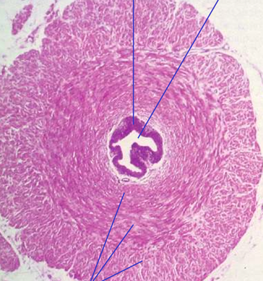

Concernant le QCM 2 j'ai un petit soucis:

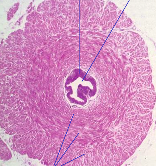

A. L’épithélium observé sur cette coupe histologique se situe au niveau des canaux efférents
B. L’épithélium observé sur cette coupe histologique se situe au niveau du rete testis
C. L’épithélium observé sur cette coupe histologique se situe au niveau du canal déférent
D. Sur cette coupe histologique il s’agit d’un épithélium constitué d’une couche de cellules cylindrique cilié et d’une couche de cellules cubique non ciliée

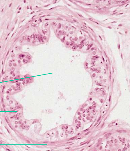

:arrow: CD, Pour moi c'est plutôt AD :) car c'est le canal efférent qui a un épithélium cylindrique cilié et cubique non ciliée, le déférent il est uniquement cylindrique pseudostratifié avec des microvilisité/stéréo-cils et a plus une tête comme ça :

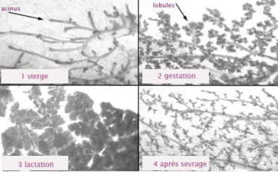

Ensuite le QCM 5 me pose également un petit problème :? :
Capture d’écran 2014-03-29 à 13.14.10.png (122.27 Kio) Vu 370 fois
À propos du développement de la glande mammaire chez la souris
A – Chez la femelle vierge (1) les lobules se limitent aux structures tubulaires
B – Pendant la gestation (2) les cellules épithéliales se multiplient pour former des structures alvéolaires puis des lobules
C – Durant la lactation (3) les formations lobulo-alvéolaires se densifient formant ainsi une glande très active.
D – Après sevrage (4) les structures involuent pour revenir aux structures vierges initiales (1)
:arrow: ABCD, ici c'est la D qui me pause problème car la structure de glandes mammaire d'une vierge ne sont pas les mêmes que celle après sevrage, chez la vierge c'est des tubule avec quelque acinis et après le sevrage on aura aussi de tubule mais avec plus d'acini malgrès l'involution et on a aussi une partie du tissu conjonctif remplacer par du tissus adipeux non :? ?
Merci d'avance :party:

Re: QCM 2 & 5 Ronéo 1
Messagepar Psychomacrophage » 29 Mar 2014, 14:23
je suis tout à fait d'accord ! c'est une coupe de canal efférent et non déférent ! le canal déférent présente une triple couche musculaire bien reconnaissable contrairement au canal efférent qui a une couche musculaire fine.
Pour le second QCM je suis aussi d'accord, je pense qu'on ne peut pas dire qu'on revient à une involution totale comme chez la femme vierge...

Messagepar Andot » 29 Mar 2014, 14:27
Bon pour le QCM 2 j'avais pas assez cherché :arrow: viewtopic.php?f=514&t=52122 :hypnotized:
Désolé ! :beat-up:
Messagepar Peach » 29 Mar 2014, 15:03
Effectivement pour le QCM 2 c'est une erreur de notre part :) encore désolé
Pour le 5 : c'était un des QCMs du concours de l'année dernière.

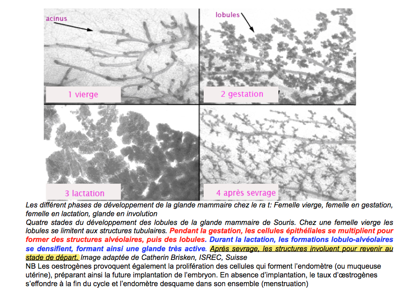

:arrow: Directement tiré de la ronéo cette année le professeur dit : Après sevrage, les structures involuent pour revenir au stade de départ. (donc au stade 1) On a un chute hormonale avec une régression de la glande qui aboutit à un réseau canalaire avec autour de nouveau quelques glandes tubulo-acineuses.
Par ailleurs c'est clairement écris dans le diapo :
En fait je pense que quand le professeur dit revenir au stade de départ et donc au stade 1 ça correspond à la femelle souris non gestante. (Logique)
Voilà ! Bonne journée :)
Messagepar Andot » 30 Mar 2014, 18:47
Effectivement on peut comprendre dans ce sens mais bon personnellement quand je vois " revenir aux structures vierges initiales (1) " pour moi c'est faux, par contre c'est sur qu'après lactation les glandes reviennent au stade non gestante, mais ce stade est selon moi différent du stade vierge :?
Si c'est un item du concours de l'an dernier c'est pas très claire de la part de Phiphi d'avoir poser ça comme ça :sweat:
