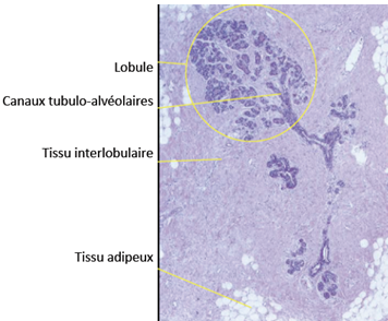

- Le TC inter-lobulaire est un tissu dense, on le voit sur cette image. C'est le tissu que tu vois entre les lobules et entre les canaux :)
lobule %28ronéo%29.PNG (162.13 Kio) Vu 506 fois

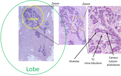

- Le TC intra-lobulaire (comme l'a dit psychomacrophage) est effectivement appelé tissu palléal, il est lâche fortement vascularisé et situé à l'intérieur des lobules et tu le vois ici sur cette image :
Voilà j'espère que c'est mieux ! :)
