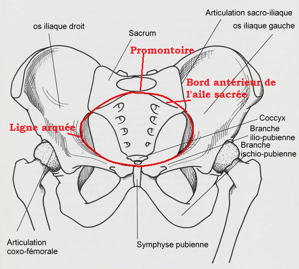

Salut, je n'arrive pas du tout à visualiser où est vraiment ce détroit supérieur et quelles sont ses limites. Merci d'avance :)

Alors déjà, le détroit supérieur c'est une ligne continue formée par la ligne arquée, le bord antérieur de l'aile sacrée et le promontoire.
La ligne arquée se situe sur la face médiale de l'os coxal. Elle le "barre" en 2.
Le bord antérieur de l'aile sacrée et le promontoire sont situés sur la vertèbre S1.
Je te mets une image qui situe un peu ces différents éléments et peut être que ça t'aidera à mieux comprendre et visualiser !
Et au-dessus de ce détroit, se trouve le grand bassin. En dessous, se trouve le petit bassin !!
Est-ce que tu visualises mieux et comprends mieux ?

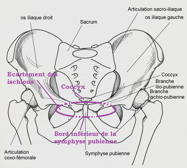

Parfait merci ! Et le détroit inférieur ..?

Alors pour le détroit inférieur, c'est la zone délimitée par les bords inférieurs de la symphyse pubienne et du coccyx et l’écartement des deux ischions
Je te remets un schéma (désolée si celui là est moins beau)
J'espère que là aussi c'est plus clair ?
