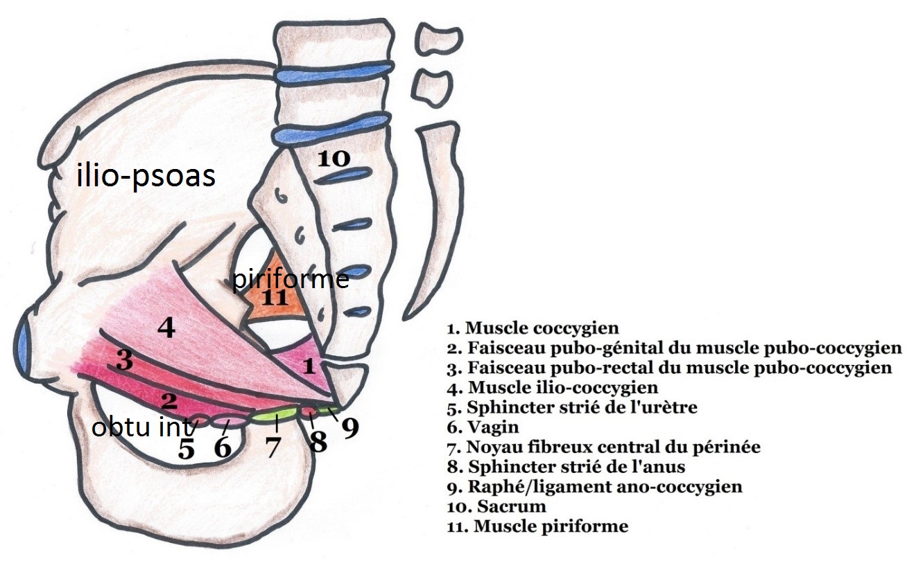

Messagepar Alfy » 29 Avr 2014, 18:37
Bonsoir! :)
Les muscles ilio-psoas, piriforme et obturateur interne passent en dehors du LA?
J'arrive pas à visualiser :embarrassed:
Merci d'avance! :)

Messagepar Joooh' » 29 Avr 2014, 21:38
Coucou :D !
Alors le muscle ilio-psoas est dans la fosse iliaque interne (= la partie interne de l'aile iliaque) donc il est plutôt au dessus du LA
Le muscle piriforme n'est pas vraiment en dehors mais plutôt en arrière du LA car il est tendu entre le sacrum et le fémur
Le muscle obturateur interne est en dehors du LA oui, comme lui il est à l'int des ailes iliaque mais il est collé au trou obturateur et sera partiellement recouvert par le dedans par le LA
Je te met un schéma de l'année dernière avec les muscles rajoutés pour t'aider :) : (c'est une vue médiale du diaphragme pelvien)
Bonne soirée à toi :bye:

Messagepar Alfy » 29 Avr 2014, 21:41
Merci pour ta réponse! :)

Messagepar Alfy » 29 Avr 2014, 21:45
J'ai une autre petite question :D
Le muscle obturateur interne est toujours en dessous du LA (son insertion proximale et sous le LA)?
Merci :)

Messagepar Joooh' » 29 Avr 2014, 22:45
En fait son insertion proximale est sous le LA (il rempli le trou obturateur) puis il passe dans la petite échancrure ischiatique et se termine sur le fémur
