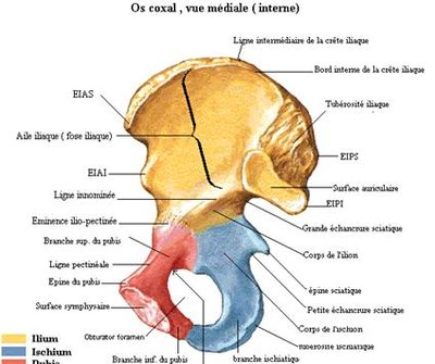

Je te met une image d'internet pour que tu visualises bien que la ligne arquée (= inominée) est épaisse :
Et sinon c'est tout à fait juste (et je crois même que De Peretti le dit) de dire que la ligne arquée se dirige (et non pas regarde) vers le bas et l'avant !
