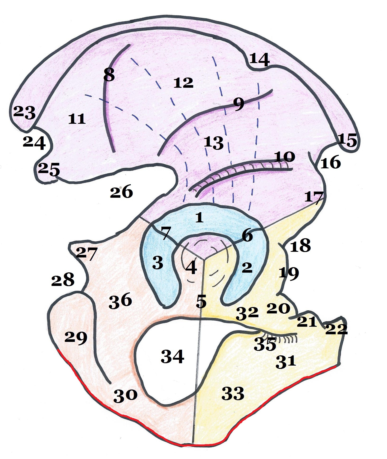

Dans le QCM 1 de 2011 cet item est compté comme faux : "le tubercule du pubis ou épine du pubis est sur le bord inférieur de l'os coxal"
Je ne comprend pas pourquoi c'est faux, dans la correction ils mettent que c'est par ce qu'il est sur le bord supérieur mais sur le schéma on vois bien que c'est inférieur et puis de toute façon le pubis fait lui même partit du bord inférieur de l'os coxal, donc bon je ne comprend pas :S

Alors je pense que cet item est vraiment faux ! Je te mets un schéma pour mieux visualiser :
L'épine du pubis correspond au numéro 21
Je pense que tu confonds les termes "bord inférieur" et "partie inférieure" !
Le bord inférieur ca correspond plutôt au trait rouge que je t'ai mis sur le schéma.
Donc tu vois bien que l'épine du pubis ne se situe pas sur le bord inférieur de l'os coxal !
Par contre je suis d'accord avec toi que c'est plutôt dans la partie inférieure (puisque c'est dans la pâle inférieure) de l'os coxal !
J'espère avoir répondu à ta question ! En tout cas, l'item est bien faux :)
