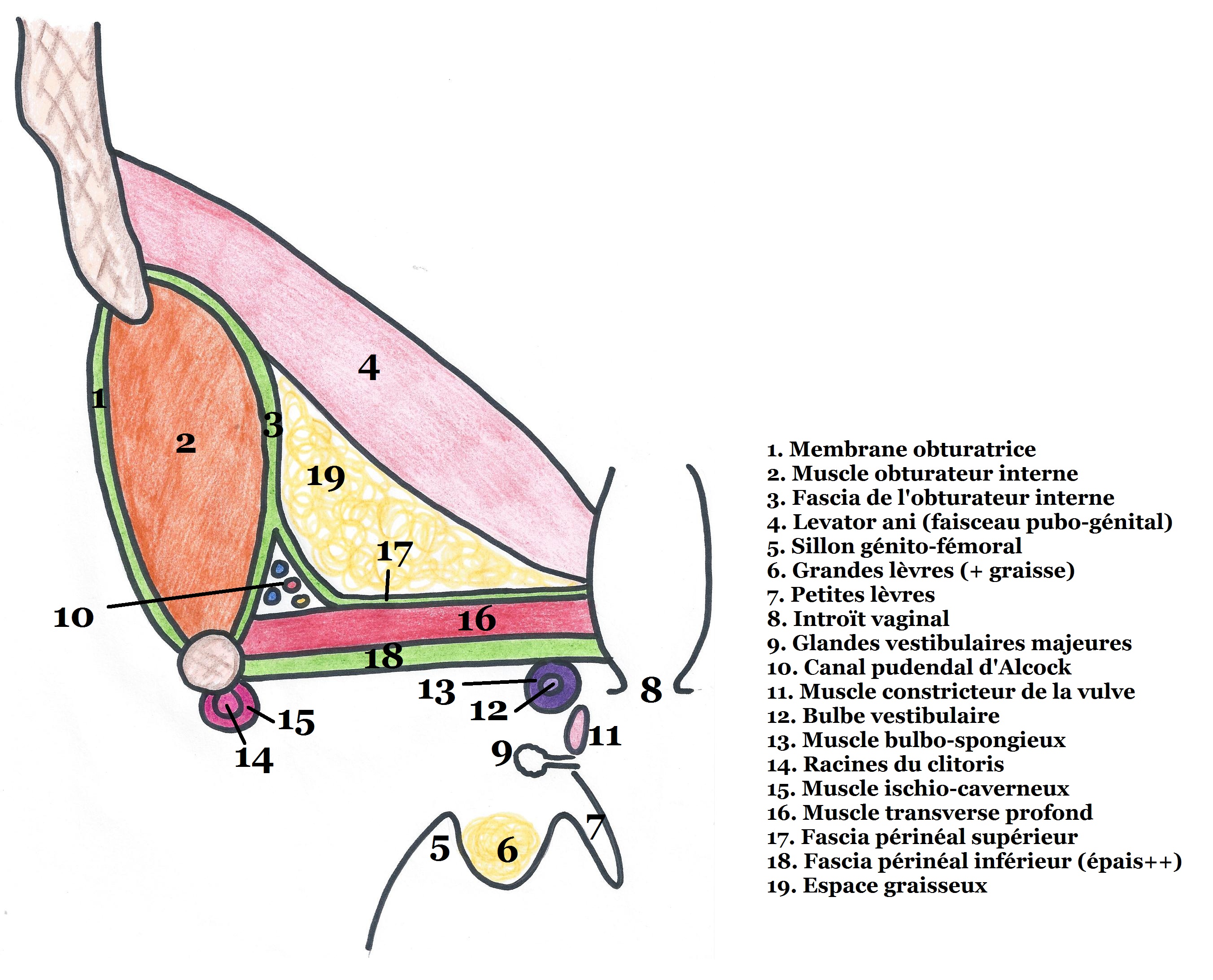

Je ne comprend pas pourquoi on dit que les bulbes vestibulaires (p7 ronéo 2) entourent le vestibule du vagin.
Le vestibule ne se trouvent pas plus bas?

Alors je te mets ce petit schéma qui t'aidera peut être mieux à visualiser :
Comme tu le vois sur cette coupe frontale, le bulbe vestibulaire se trouve pile autour de l'introït vaginal. Ca correspond pratiquement au vestibule du vagin, il aurait fallu dessiner le bulbe vestibulaire un mini poil plus bas :P
C'est plus clair ?

C'est plus clair merci bcp! :)
