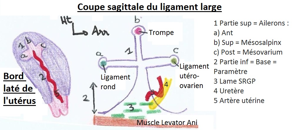

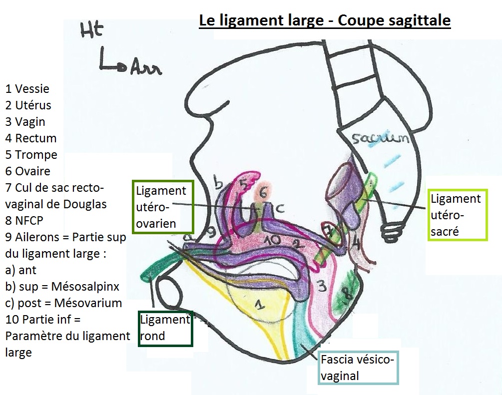

Messagepar Joooh' » 26 Mar 2014, 21:32
Coucou lylyh :) !
Alors je vais d'abord répondre à la 1ère partie de ta question :soldier: :
:arrow: Oui on dit l'utérus est presque totalement péritonisé parce qu'en fait seules ses parties latérales ne le sont pas : c'est là qu'on retrouve les lignes de réflexion utérines.
:arrow: Un paramètre ou une base de l'utérus correspond en fait au recouvrement du péritoine sur une des parois latérales de l'utérus donc il comprend à la fois du péritoine (en avant et en arrière) + une partie centrale non péritonisée entre les 2 bords = la ligne de réflexion, ainsi tu es d'accord (ou peut-être pas :lol: ?) qu'on ne peut pas dire que les paramètres de l'utérus soient péritonisés ou non :)
:arrow: C'est pareil pour les ailerons du ligament large, les éléments qui les soutendent sont péritonisés car entourés du péritoine qui forme les ailerons, mais ne le sont plus au niveau où les 2 bords de péritoine se rejoignent pour former la ligne de réflexion :)
Je te met les schémas qui vont avec l'explication pour que tu visualise mieux ;) :
Voilà pour la 1ère partie, est-ce que jusque là tu as compris :idea: ?
