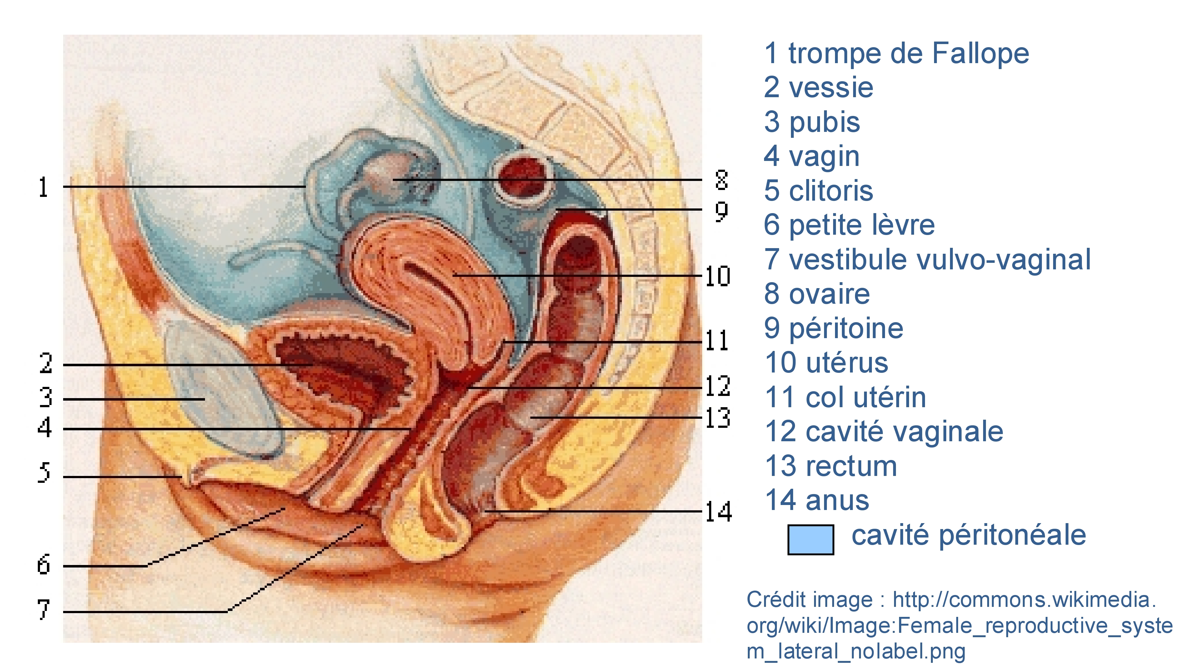

Messagepar Méghane » 16 Avr 2014, 14:52
Alors péritonisé veut dire "recouvert de péritoine".
Donc l'ovaire n'est pas du tout recouvert de péritoine sauf au niveau du hile ovarien mais il se situe dans la grande cavité péritonéale.
Je te mets un petit schéma trouvé sur internet qui peut être t'aidera à mieux visualiser (désolée de la qualité de l'image) :

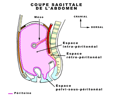

Messagepar Méghane » 16 Avr 2014, 15:30
Alors non pas exactement !
Déjà je te mets une image pour que tu visualises à quoi ca correspond quand on dit intra-péritonéal / sous-péritonéal / rétro-péritonéal etc ..
Cavité péritonéale.png (71.71 Kio) Vu 219 fois
Maintenant, je vais te mettre un schéma fait par paint totalement patatoïde (j'ai même un peu honte haha) mais qui t'aidera peut être à comprendre :
Schéma patatoïde.png (7.51 Kio) Vu 219 fois
Donc comme tu le vois les organes pelviens sont sous-péritonéaux et notamment l'utérus et les trompes utérines. Le péritoine entoure totalement le hile de l'ovaire mais pas l'ovaire et du coup l'ovaire pointe dans la cavité abdominale.
C'est un peu difficile à expliquer mais en gros c'est comme si tu avais une nappe qui recouvrait tous les organes pelviens : au-dessus c'est la cavité péritonéale et en-dessous les organes pelviens sous-péritonéaux.
Et à un endroit tu as un trou dans lequel passe l'ovaire. Du coup l'ovaire est bien dans la cavité péritonéale mais pas péritonisé.
C'est mieux ? :)
