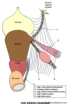

Je ne comprends pas trop pourquoi dans la fiche sur les annexes p.2, on dit que le ligament lombo-ovarien est sous péritonéal: pour moi il passerait dans l'espace intra-péritonéal...

Le ligament est bien sous-péritonéal !
Je te met un schéma que j'ai trouvé sur internet et qui t'aidera à visualiser.
Donc au départ, il est bien sous-péritonéal et ensuite en remontant il sera rétro-péritonéal et non pas intra-péritonéal !
C'est plus clair :) ?

Ah oui avec ce schéma c'est beaucoup mieux, je peux enfin le visualiser ! Merci beaucoup :)
