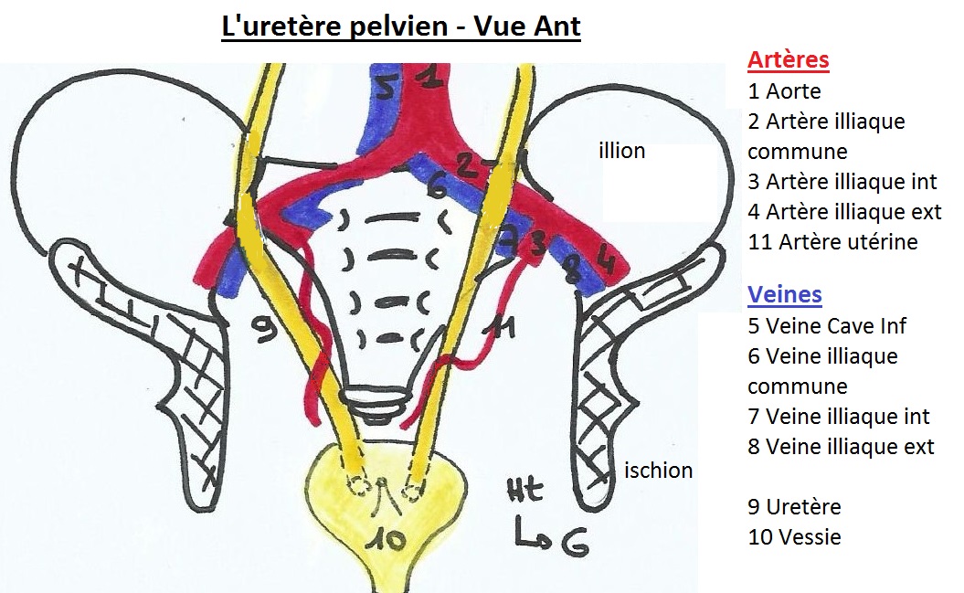

Salut!! :)
J'ai vu qu'il y avait beaucoup de post sur ce sujet mais je n'ai toujours pas trop :embarrassed:
L'uretère passe au dessus des vaisseaux iliaques primitifs, donc l'uretère est plus superficiel (plus près de la peau)?
L'uretère passe en dessous de l'artère utérine, donc l'uretère est dans un plan plus profond?
ou
L'uretère est plus bas que l'artère utérine (schéma 6 p3 ronéo 4)?
Quand le prof dit en dessous c'est plus bas ou plus profond?
Merci d'avance pour votre patience! Bonne soirée :)

Messagepar Méghane » 06 Mai 2014, 22:20
Alors quand le pr de Peretti dit plus bas concernant l'uretère c'est équivalent à plus profond !
:arrow: Donc l'uretère passe au-dessus (= plus superficiel) des vaisseaux iliaques (mais attention, il y a une différence à D et à G par rapport à la division iliaque) !
:arrow: L'artère utérine surcroise l'uretère donc elle passe dans un plan plus superficiel que l'uretère !
Sur le schéma 6 de la ronéo 4, il faut bien se rendre compte que l'artère utérine elle reste pas comme ça, elle remonte le long du corps utérin et c'est pour ça qu'elle est schématisée à cet endroit !
Je te met un petit schéma qui t'aidera peut être à visualisée :
J'espère que tout ça est plus clair pour toi ? :)
