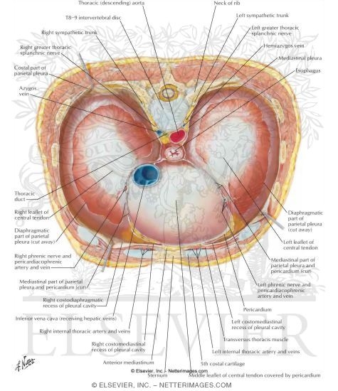

Dans la ronéo sur l'appareil respiratoire on précise que l'orientation de l’œsophage abdominal est vers le bas et la gauche
Dans la loge viscérale qu'on étudie en spé, l’œsophage est latéralisé à gauche alors que sur une vue supérieure du diaphragme l'orifice de passage de l’œsophage est plutôt légèrement latéralisé à droite.
Donc l’œsophage thoracique serait orienté en bas et à droite et ensuite quand il devient abdominal en bas à gauche :question:

Salut à toi :)
Je crois qu'on a passé à la trappe la partie respiratoire ces derniers temps :/
Bref :
Je pense que c'est juste le dessin de la ronéo qui n'est pas très juste ! La bonne version c'est que notre oesophage est légèrement latéralisé à gauche. Regardez sur le schéma du Netter où se trouve le passage de l'oesophage dans le diaphragme en vrai le hiatus où il passe est carrément dans le milieu ^^ :
C'est bon pour tout le monde ? ;)

Avec ce schéma c'est plus clair! Bon pour moi merci :)
