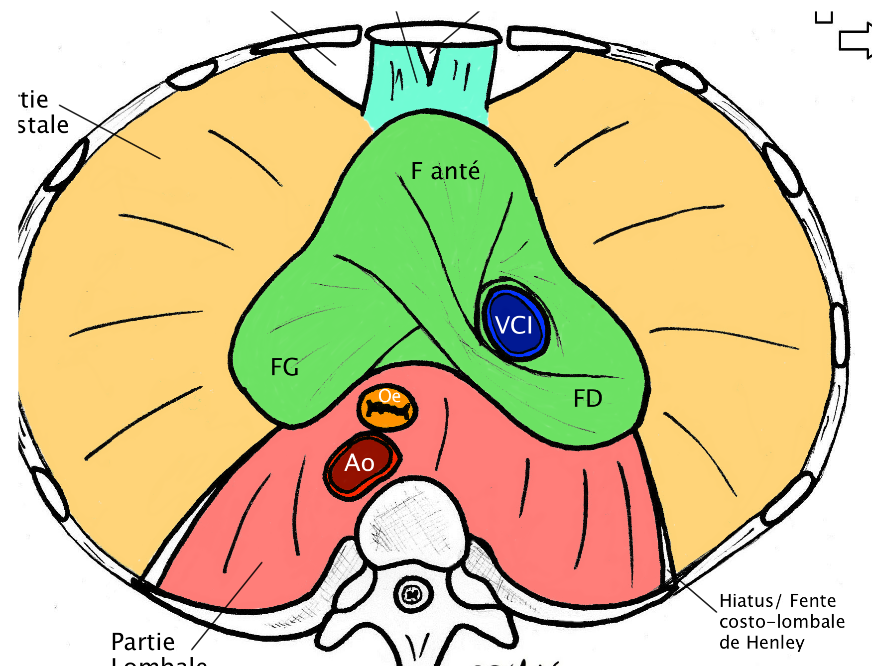

Qcm 13 item D "le hiatus fibreux de l'aorte est plus médial et dorsal que le hiatus musculaire de l'oesophage" compté faux : est plus latéral et dorsal.. C'est une erreur non?

Salut ! :)
C'est sur que c'est une erreur ?
Sur le schéma de la fiche tut rentrée cours 1 de l'année dernière il parait bien plus latéral ...

Ah c'est pas le même schéma que dans la ronéo c'est vrai .. C'est lequel le bon svp? 0_o

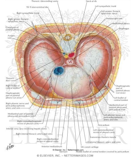

Pour moi c'est pas une erreur ! Le schéma de la ronéo de cette année n'est pas très précis, mais la correction est juste :)
On le voit bien sur cette planche du Netter représentant le diaphragme :
Voilou, c'est good ? ;)

Ouiiii c'est good merci! Le schéma de la ronéo ma embrouillé ;)
